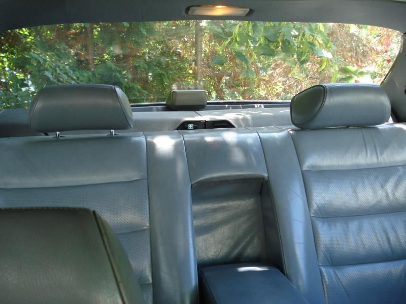

  • Rezultatul final...
    • Foarte frumoasa masina, se vede ca e pe maini bune. Rabdare multa pentru toate detaliile, foarte frumos.
      • Multumesc...ma straduiesc !
        • Frumos, Ferike !
          Perdeaua mai încape ?
          • Multumesc...
            ...da, incape...asa a fost proiectat

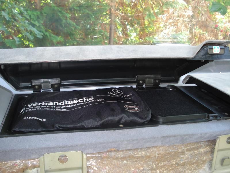

              Daca tot dau jos tapiteria sa montez noile sertare de sub luneta, profit si am sa montez si stopul suplimentar...
