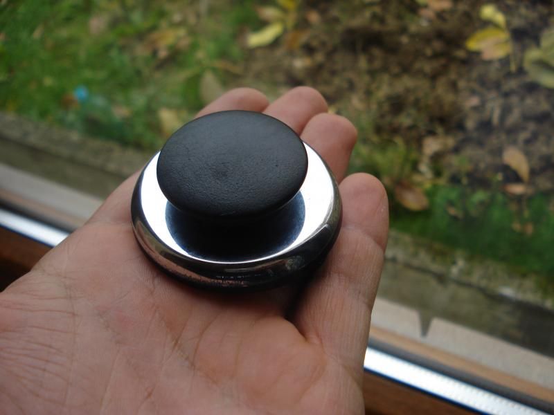

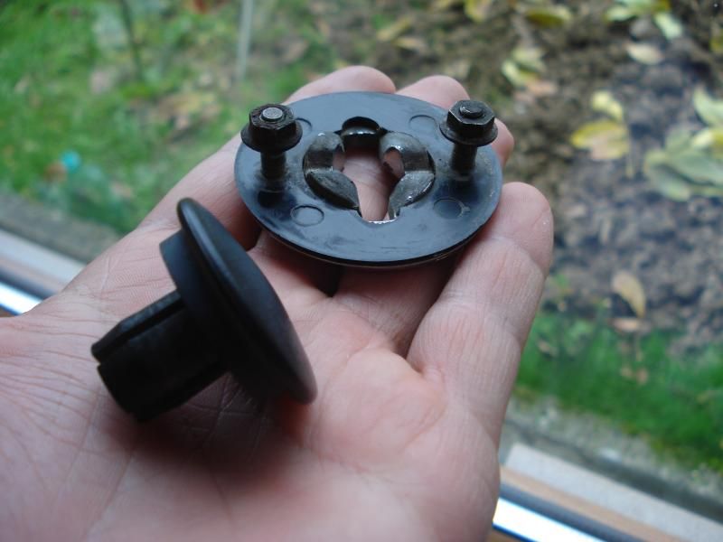

                    • ''Ladies and Gentlemen'', in sfarsit am reusit sa pun mana pe 'una' dintre nebuniile mele, pe care le caut de foarte mult timp. Este vorba despre priza suportului pentru steag care vine montata pe aripa fata.
                      Acu continui vanatoarea pentru inca o priza, dupa care ne concentram asupra suportilor, care va fi foarte greu de gasit. Daca nu atunci ramane sa caut un strungar bun care sa aiba rabdare de 'nebuniile' mele ...
                      • Asta va fi montată în mod obligatoriu abia după ce faci tinichigeria și o vopsești ! Ai înțeles ?!?!
                        • Yes Boss !
