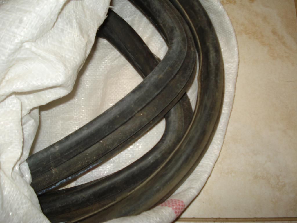

    Ornamente cromate + chedere pentru luneta seria a II-a...

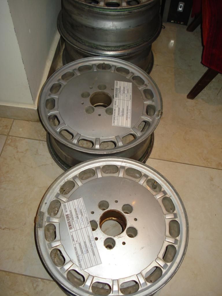

    Inca un set de jante OEM + prezoane aferente...mama ce colectie de jante am ...
    Pe langa asta am mai cumparat cateva maruntisuri...mai trebuie sa soseasca un buton pentru geamul electric pentru partea stanga spate (de pe consola)...pe care il am pe masina are ceva buba.

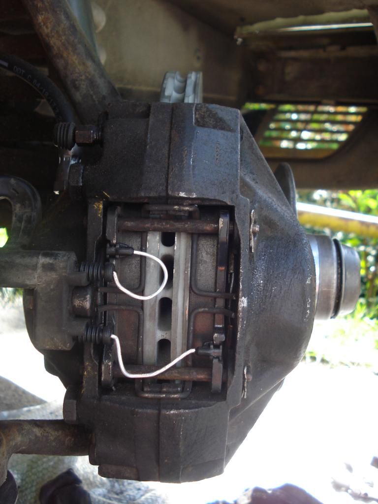

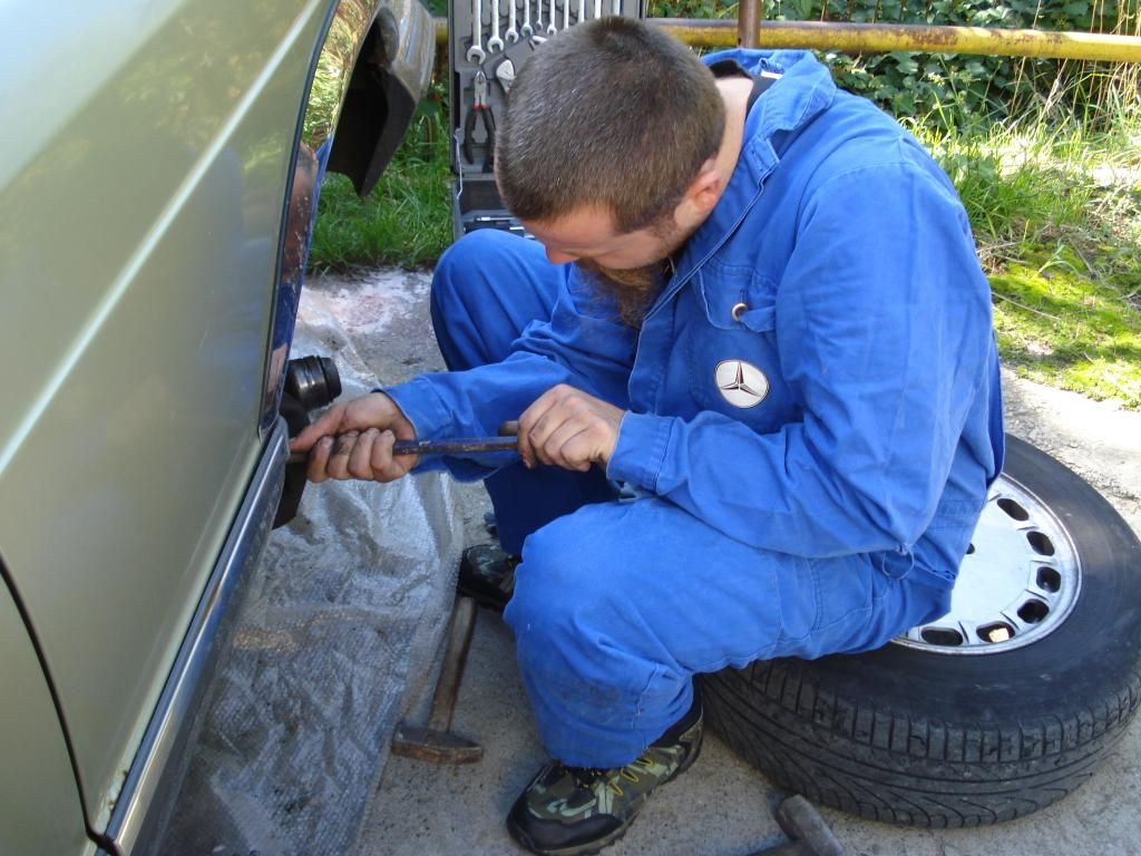

        • Cum nu mai este mult pana la ITP (expira in 17 octombrie), ne-am si apucat de treaba. Binenteles fratele/mecanicul meu bun, care a fost binevoitor si m-a ajutat din nou.
          De data asta au fost schimbate urmatoarele piese: discurile frana (fata), placute de frana (fata), senzori placuta, kit de reparatie etrieri, furtune pentru frana (fata)...(cele din spate la urmatoarea interventie cand am sa schimb si discurile), un pivot tirant (partea stanga)...

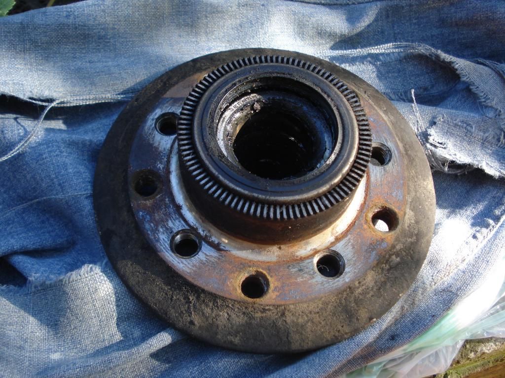

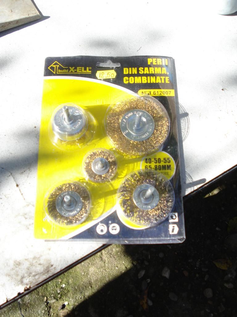

          Inainte de montarea butucilor cu ABS, au necesitat o mica atentie...le-am curatat cu o perie din sarma rotativa...
          Mecanicul in actiune...
          Montarea butucului cu ABS pe disc...

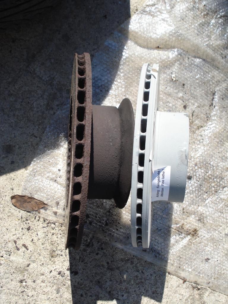

          Diferenta intre piesele uzate si cele noi...
          Piesele noi au fost montate...

          • Continuarea...

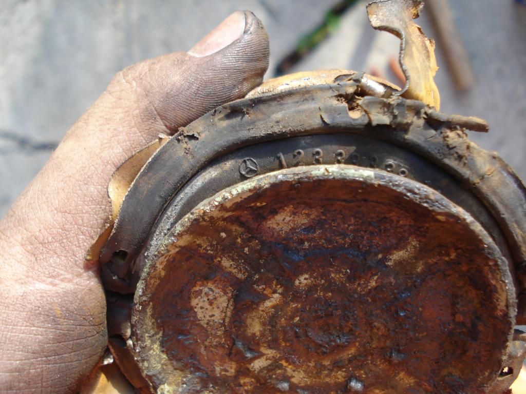

            Extragerea pivotului uzat...doresc sa ii multumesc prin aceasta cale D-lui Nelu ''Nstoe" pentru scula "fermecata"...
            Inca era OEM...

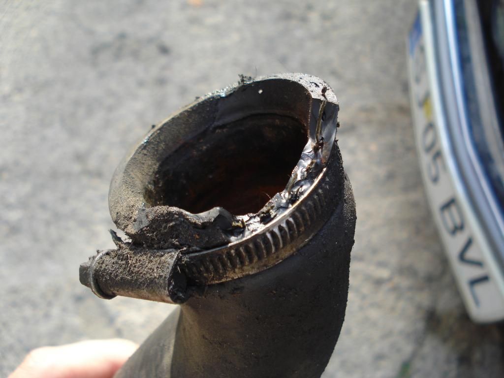

                      • Norocul m-a lasat din nou . Saptamana trecuta am reglat tachetii cu ajutorul colegului Norbert (doresc si prin aceasta cala sa ii multumesc pentru ajutor), dar la aceasta manevra am fost nevoit sa dau jos radiatorul. Cand sa dau jos radiatorul am constatat ca stutul din partea de sus sa rupt (unde vine furtunul tur). Avand si o problema mai veche (adica asa am cumparat masina) acest radiator a mai fost lipit de alt ''mester'', asa ca profitand de ocazie, am so schimb cu alta...binenteles o sa incerc sa caut una SH...daca nu atunci una noua! Cu ocazia asta am sa schimb tot lichidul din instalatie.
                        Pe langa asta, am mai comandat un alt termostat, un alt furtun care la fel si-a dat duhul (de la tur), si un difuzor pentru radiator findca asta pe care il am, ii lipseste o bucata (asa a ajuns la mine)!
                        Deci alti bani, alta distractie...!
