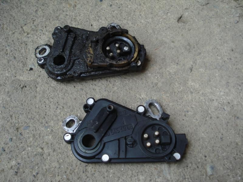

                              Probleme apar in continuare. Comutatorul de siguranta de pe cutia automata (cel care impiedica pornirea motorului in R D 3 si 2) si-a dat duhul. Problema a fost ca de o vreme nu puteam porni motorul in P decat in N. Ieri insa nu am mai reusit sa pornesc nici in N. Am reusit sa primesc de la un prieten un comutator bun pe care l-am montat si functioneaza bine.
                              Tin sa cred ca un ''meserias'' (asta inainte sa ajunga masina la mine) a fortat mufa, care are o siguranta si mai mult ca sigur a rupt un nit...cum nu mai era inchisa ermetic, mizeria sa acumulat delungul timpului care a cauzat problema la pornire...
                              • Bine că l-ai dovedit ! ... și de data asta ...
