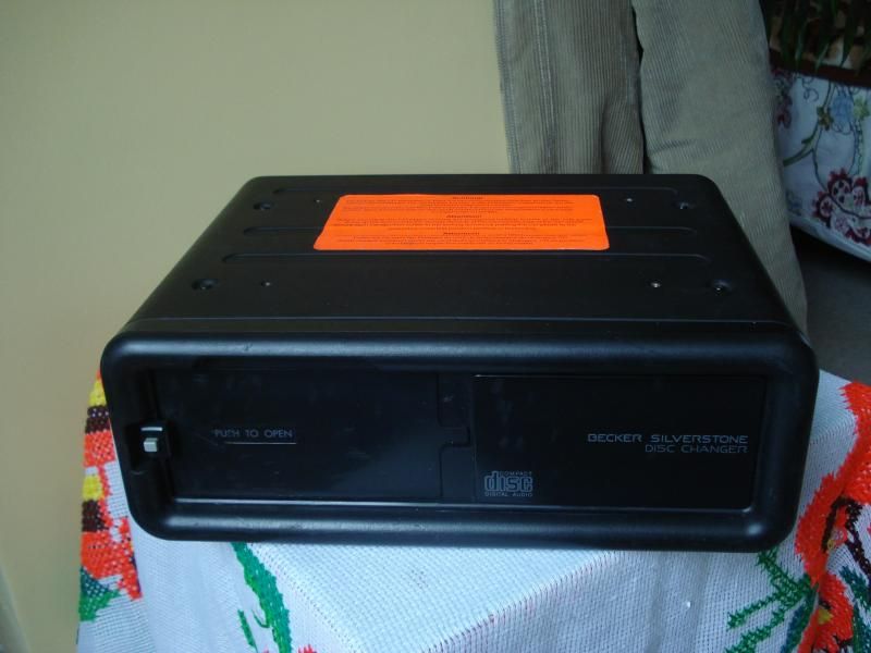

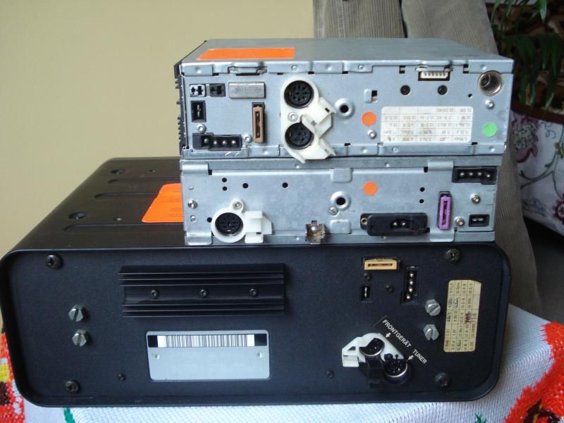

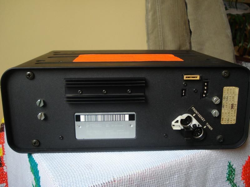

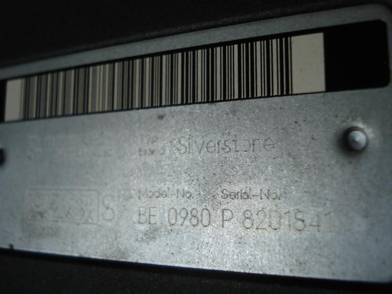

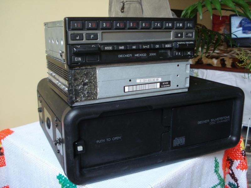

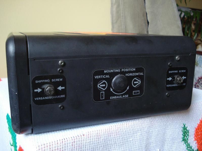

    Urmatoarea achizitie va fi un CD Changer Becker Silverstone BE 0980 care va functiona impreuna cu recivierul! Spre sa-l primesc cat de curand !
    • Am primit CD Changer-ul Becker Silverstone BE0980 ! Urmeaza instalatia electrica (cablurile) pentru ele... si sa cante lautarii ...

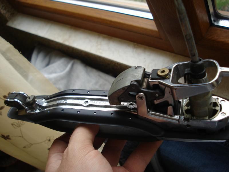

                Operatiune ''butuc''! Am schimbat clantele cu tot cu butuc pe partea sofer/pasager! Asa ca de acum incolo am doar o singura cheia la masnia (din pacate nu avea cheia OEM a masinii cand am cuparat masina) ma enerva ca purtam doua chei la mine!
                Cu ocazia asta am sa schimb si yala de la portbagaj si am sa modific din nou pinii in butucul de la torpedou si cutia cu rulou !

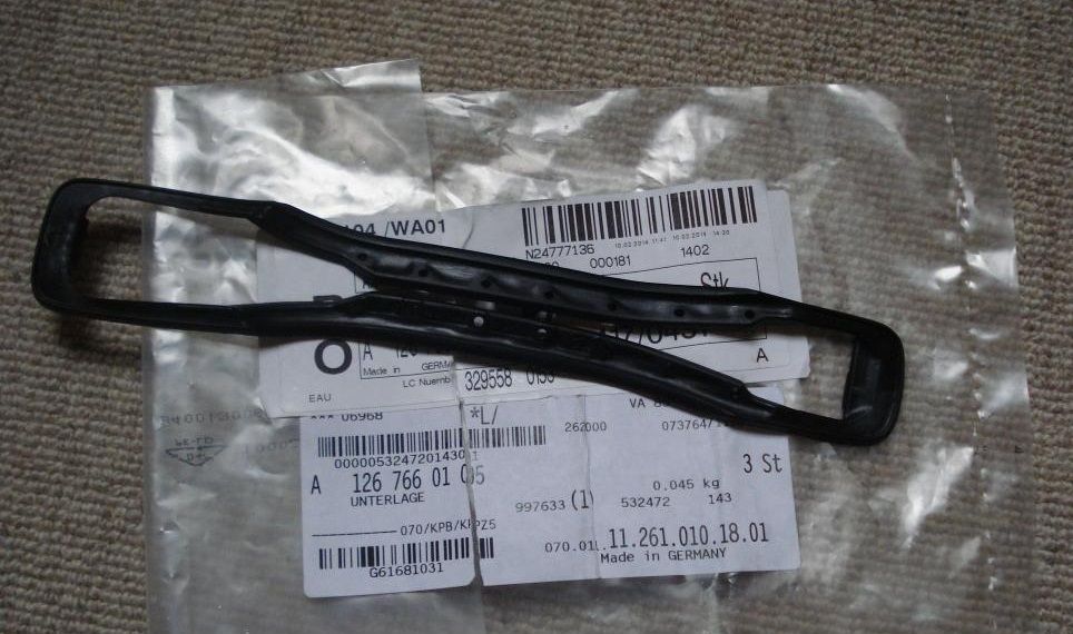

                Intre timp ma mancat in c.. si am vrut sa demontez garnitura care se afla intre clanta si tabla (portiera), findca clanta pe partea pasager pe care vreau sa-l montez nu are garnitura.
                Garnitura este dintr-un material plastic conbinat cu ceva cauciuc, la caldura se muleaza insa la frig este casanta! Cum era mai frig afara, sa produs inevitabilul ... am reusit sa-l rup in doua ! Am comandat una noua pe OEM (aftremarket nu exista)...

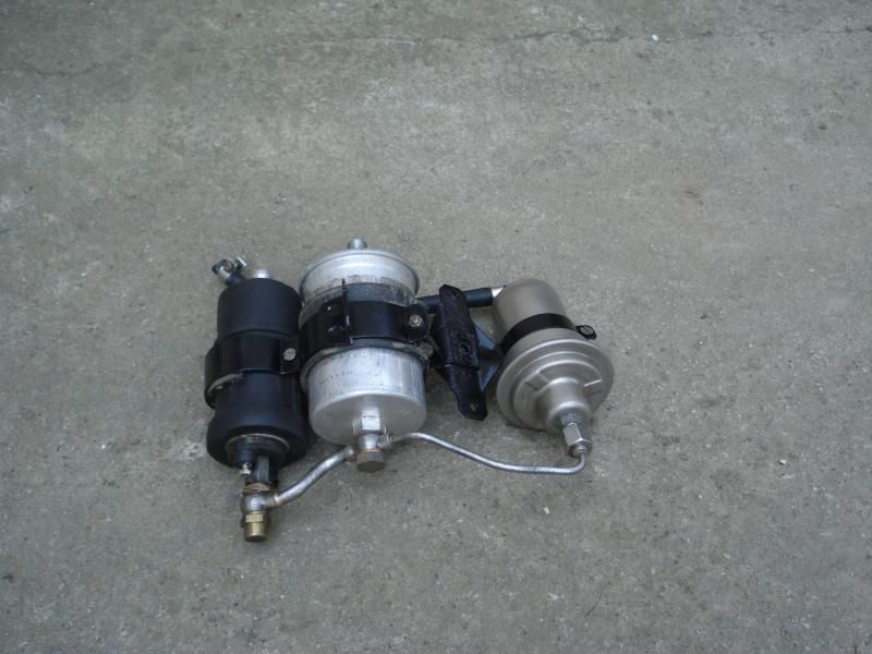

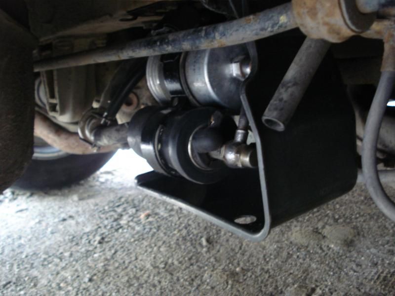

                  De doua zile ma confrunt cu o problema...mai exact acu doua zile, seara am ajuns acasa cu masina si cand sa parchez motorul se opreste din senin . Initial am crezut ca am ramas fara benzina (stiind ca am umblat mult cu becul aprins in bord). Ne stand pe ganduri, am luat bidonul la mana si am luat-o pe jos...directia 'PECO'.
                  La intoarcere am turnat benzina in rezervor si am lasat-o asa pana dimineata. Dimineata ies sa parchez masina ca un om normal (in seara respectiva nu am mai apucat din cauza problemei), si cand sa pornesc motorul...nimic . Dau la automat ca prostul dar nici un semn. Incep sa-mi pun mintea la contributie ca sa vad de unde sa incep!
                  In prima faza am scos bujiile ca sa le verific...acolo totul parea in regula. A urmat pompa de benzina...am desfacut turul de pe distribuitor si i-am dat curent direct la pompa de benzina ca sa vad daca vine zama din spate...hooppaa, aici ii buba. Initial am crezut ca si-a dat duhul pompa dar dupa ce am verificat-o parea in regula!
                  Dupa ce am verificat si pompa am ramas blocat...ne mai stiind ce sa fac. Indreptand atentia la "acumlatorul" de combustibil...mai pe romaneste captator presiune combustibil mi-a picat fisa ca poate de acolo e problema...asta dupa ce m-am consultat si cu mesterul Poul ! Acu ramane sa schimb piesa ca sa vad daca de acolo e problema.
                  Aici nu se termina problema. Cand m-am bagat sub masina sa verific tot ce se poate pentru a depista problema, la care a mai aparut inca doua probleme. Mai exact doua dintre furtune de combustibil sau copt, unult este de la retur si celalalt de la tur...mai exact intre damper si pompa de benzina.
                  Si sa vezi noroc pe capul meu...am pus mana pe furtun si l-am indoit un pic...si sa vezi ce tasnea zama din furtun ...bine ca am depistat problema in fata casei...de nu...
                  Piesele sunt pe drum...furtunele sunt comandate, acumlatorul de presiune...sa vad care ajunge mai repede, unul trebuie sa ajunga de la colegul Poul si celalalt de la colegul Norbert...sper ca nu ma uita !
                  Asa ca suntem pietoni o vreme!

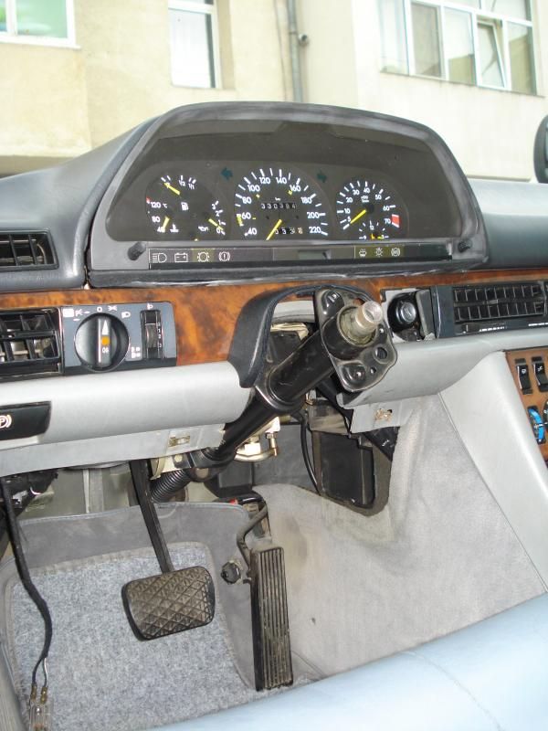

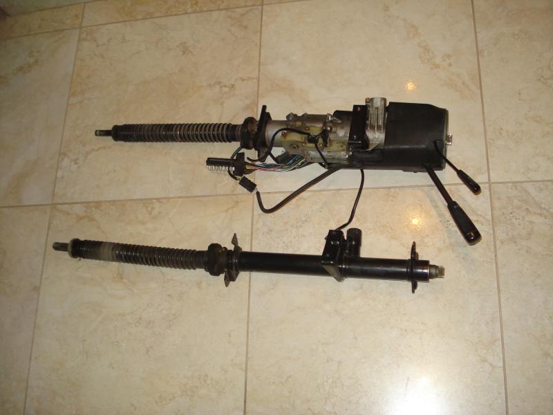

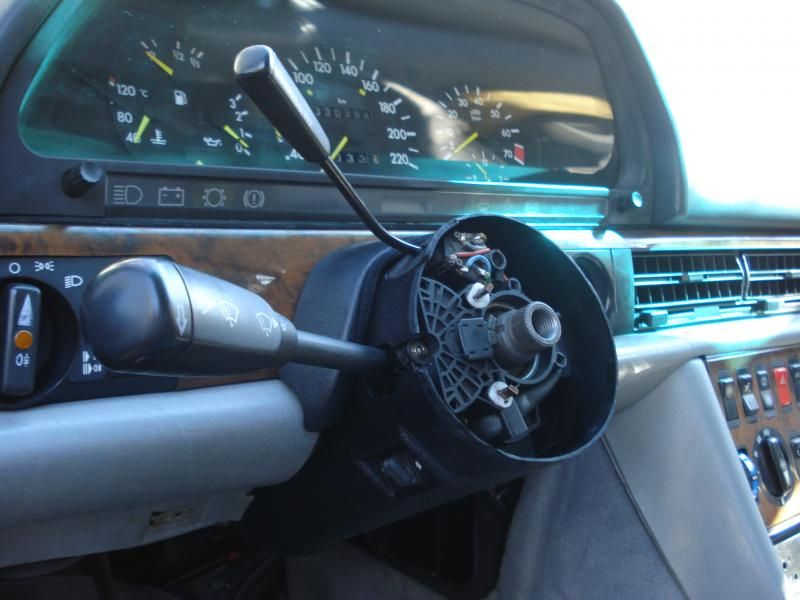

                        • Cat sta masina pe tusa, mai mesterim un pic pe ea! Am montat coloana de directie electrica, am montat si bratul/maneta de la tempomat daca tot am lucrat la coloana...
                            Se pare ca m-am inselat...pompa de benzina este problema, bazaie dar nu cum ar trebui , asa ca sunt nevoit sa-l schimb...

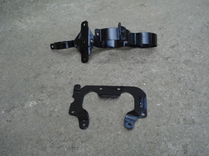

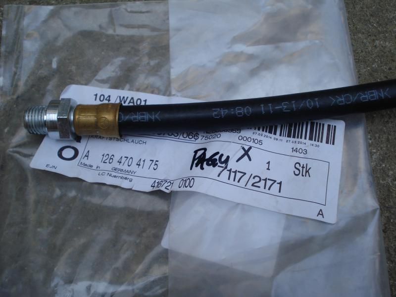

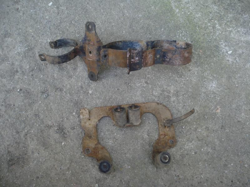

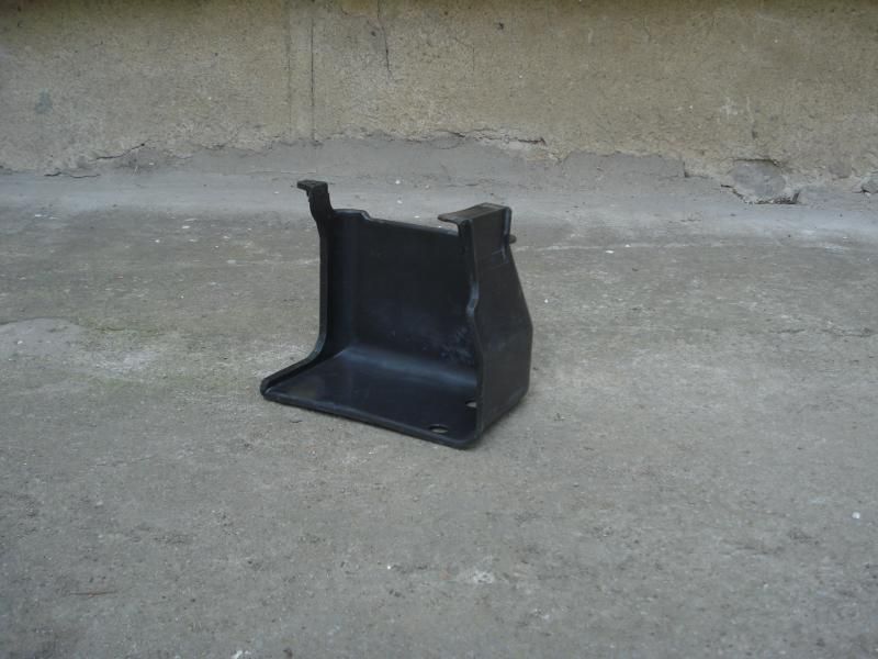

                            • In sfarsit am reusit sa ii dau cheie azi! A sosit si furtunul OEM de la retur, pe care am fost nevoit sa-l schimb deoarece era copt rau de tot. Am curatat/vopsit suporturile de la pompa/filtru/acumlator de presiune...
                              Cu ocazia asta am reusit sa achizitionez si sa montez o aparatoare pentru pompa/filtru/acumlator de presiune, ramane sa inventez ceva pentru capac, findca initial se putea comanda dar din cate am inteles piesa nu mai este livrabila!

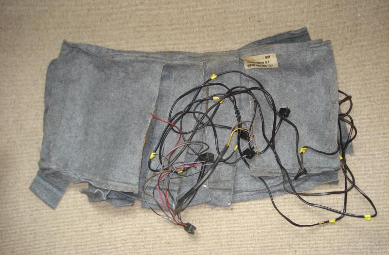

                              • Intre timp am primit o parte dintr-o alta instalatie in scaune de la colegul Ciprian (Cipoaca), pe care ii multumesc si prin aceasta cale. Deci o sa avem incalzire in scaune si pentru pasagerii din spate !
