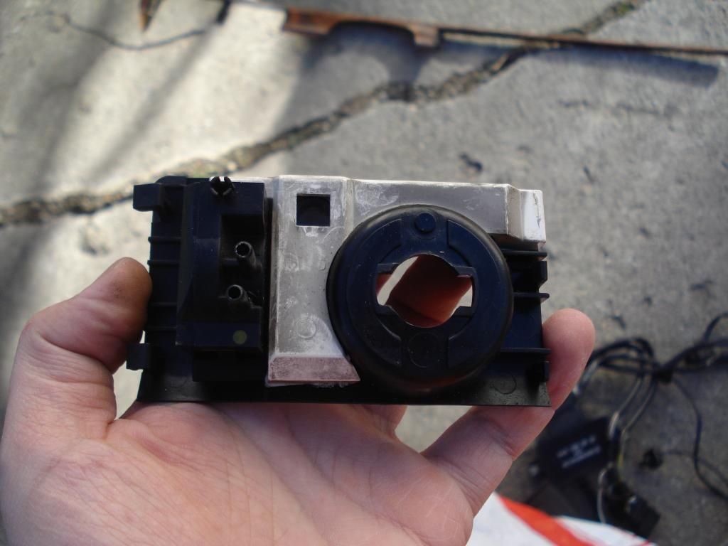

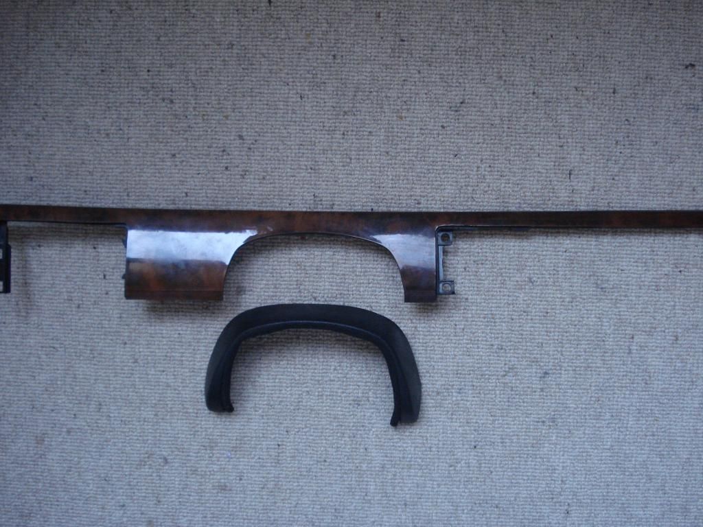

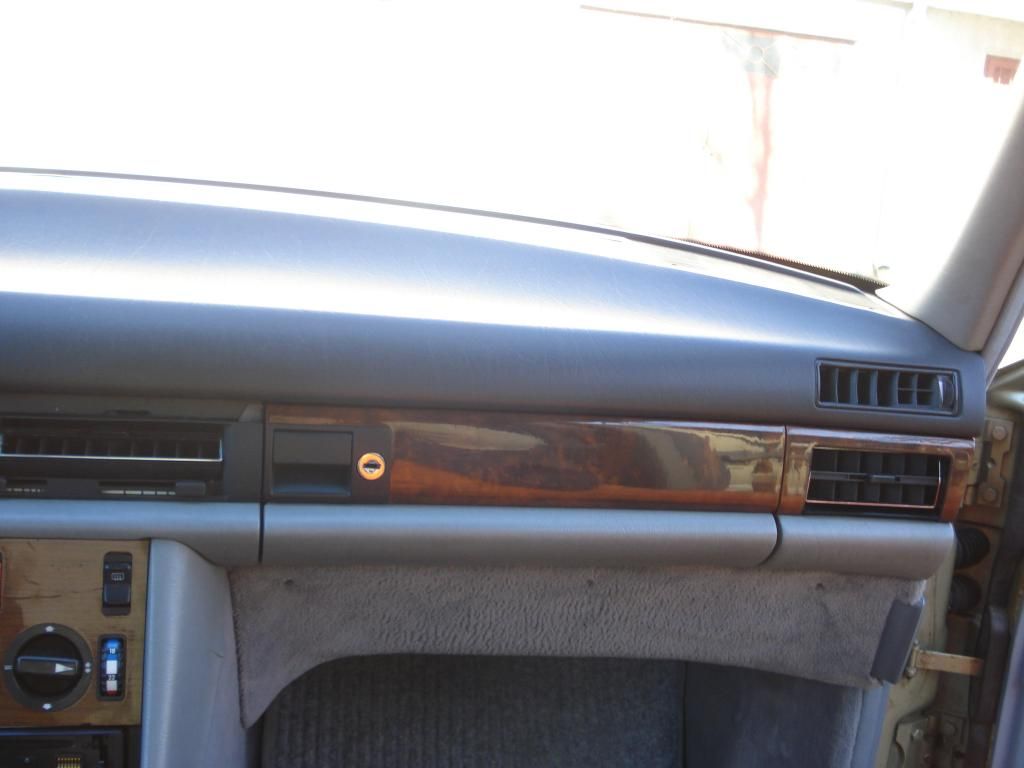

                        Azi am montat aparatoarea pe lemn...cel pentru coloana de directie electrica...
                        Ce faci cu consola aia, cã are cu un buton mai puțin dacât ai acum ? ... Îi mai faci gãuri ?

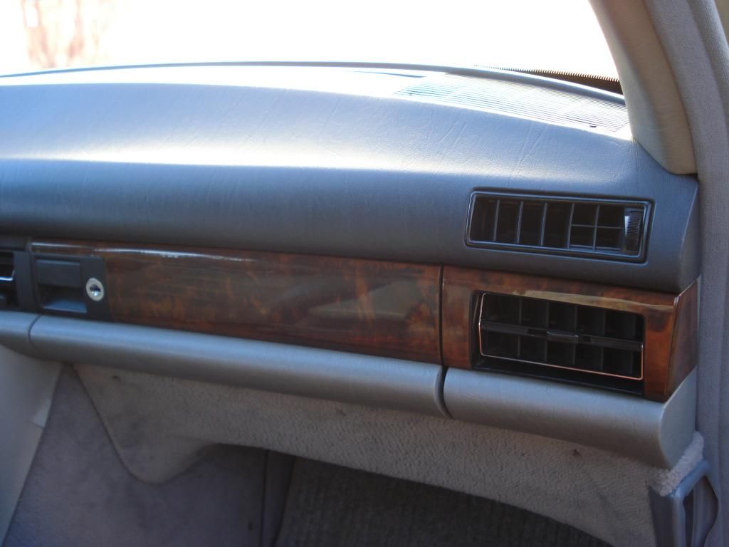

                        A urmat decuparea locasului pentru buton...

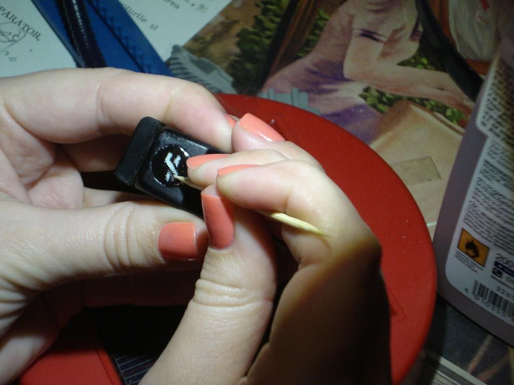

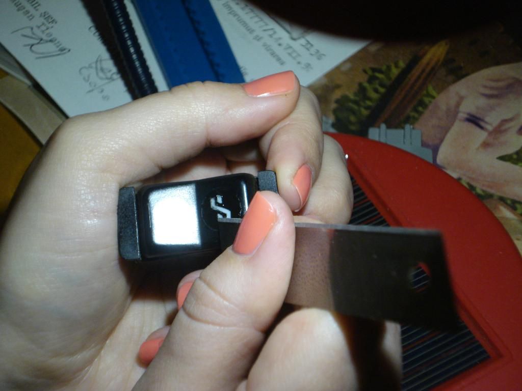

                        A urmat revopsirea simbolului pentru butonul trapei, findca simbolul era sters complet. Solutia este provizorie, pana gasesc/cumpar un buton in stare buna...am noroc ca mai sunt si altii pasionati pe langa mine ...
                        Asa arata...destul de satisfacator zic eu...
                          Nu trebuia oare să mai faci cu un drum şi celelalte 2 găuri ? Că nu se ştie ...
                          • M-am gandit si la asta, dar am zis ca daca a fi atunci o sa fac inca una/doua gauri.
                            P.S. La tine sunt decupate toate locasurile din cate stiu...la ce servesc restul butoanelor?
                            • 2 sunt de decor (deocamdată), iar la restul își are funcția fiecare.

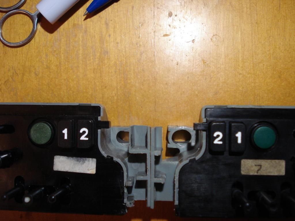

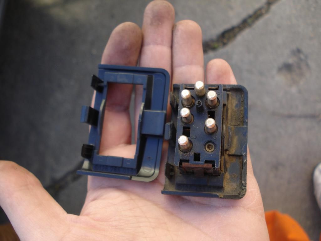

                                Cu ocazia schimbarii lemnului am schimbat si suportul butonului cu una noua OEM...

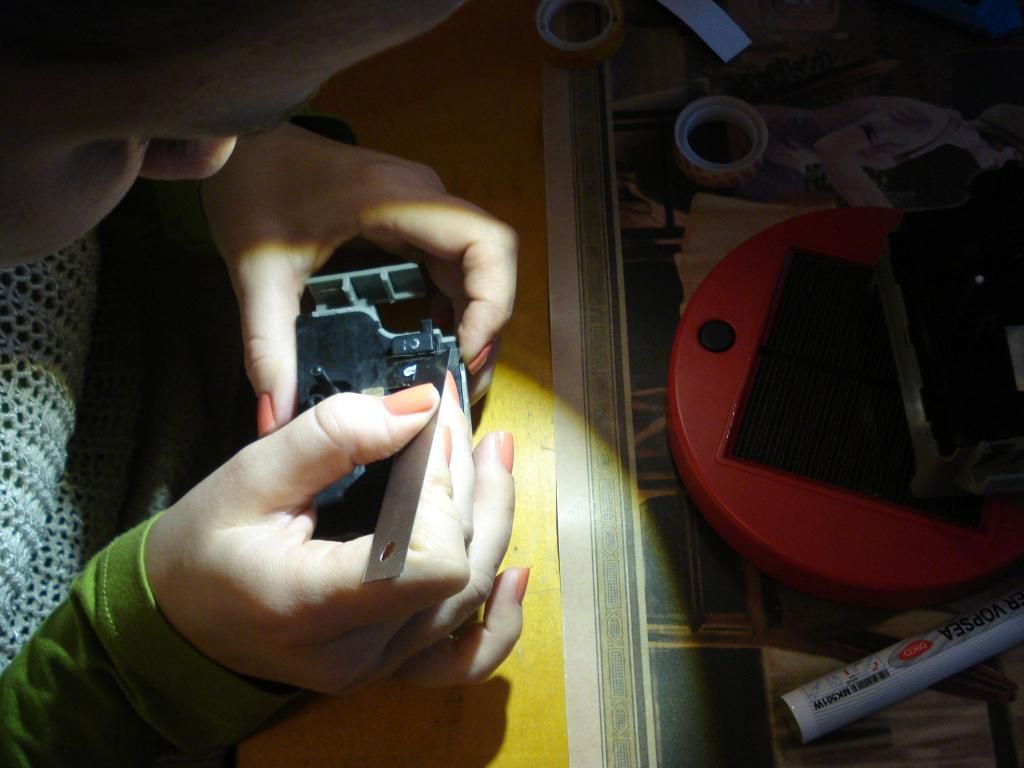

                                Simbolurile '1-2' de pe comenzi au fost revopsite...
                                Before...
                                After
