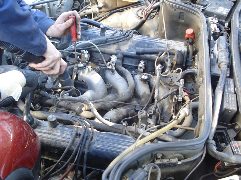

    Cum am mentionat mai sus, motorul nu a putut fi pornit din cauza lipsei celor doua pompe de benzina. La ridicarea capotei am constatat ca motorul era plina de praf, mizerie...mai ales sub galeria de admisie unde si-au facut cuib rozatoarele (ma bucur ca nu am gasit fire roase pe nicaieri), incepand de la coji de nuci si frunze carpe sfasiate...un mic castel in toata regula.
    Am scos aspiratorul si ne-am apucat de curatenie...

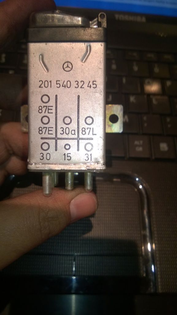

                    Turatia tot nu scade. Am verificat releul OVP (overvoltage protection relay). In capul releului siguranta de 10Ah pare sa fie in regula, insa releul nu cupla...upsss, inca o problema. Cum aceste relee se strica destul de des, am zis ca nu am de pierdut si il desfac sa vad da de il pot resuscita.
                    In interior multa oxidare. Dupa o curatare temeinica tot nu bazaie. L-am dus la un electronist care mi-a schimbat dioda IN 4003 si sa vezi ca isi da drumul si functioneaza perfect.
                    Am dat repede fuga sa vad daca optin ceva rezultat. Si sa vezi ca turatia scade, se pare ca am mai avansat ceva. Turatia a scazut insa are mici fluctuatii la relanti (posibil sa fie din ceva vacuum...investigez problema).
