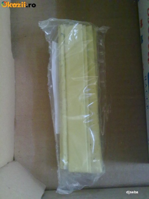

                        Nu cred ca are legatura culoarea verde cu subventionarea din agricultura , verdele vine de la sulf. Cine a curatat butoaie cu batoane de sulf stie cum arata substanta si era identica cu cea a motorinei din 90.
                        Uitati o poza cu batoanele de sulf:
                        Mai uitati un articol stiintific in care se spune ca trebuie sa pui lubrificant in combustibil daca nu are destul sulf. Sulful din diesel in 1993 era de 5000 de parti pe milion, acum e doar de 50 de parti pe milion, deci de 100 de ori mai putin.
