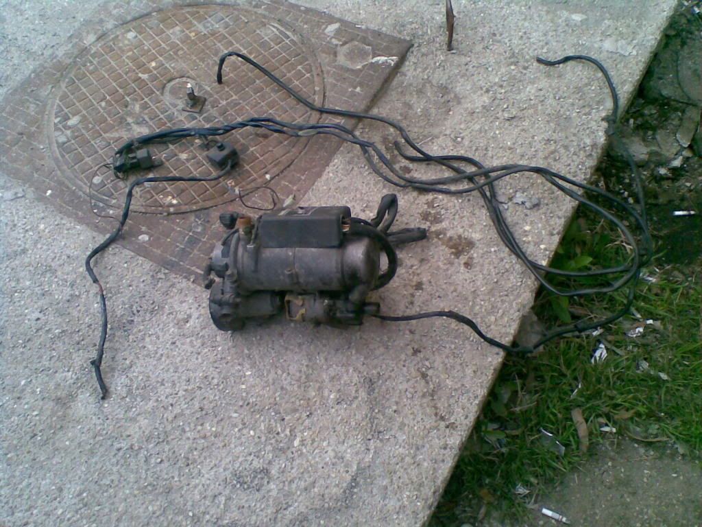

                              Am scos webasto azi, o tona de fire, cabluri contacte si alte rahaturi (nu se vad in poze). As vrea sa stiu daca imi afecteaza cumva motorul scoaterea acestui dispozitiv, tur- returul a fost gatuit si taiat (cel care trecea prin webasto). Am rupt dintii masinii vreo ora, nu am sesizat nimic neobisnuit.
