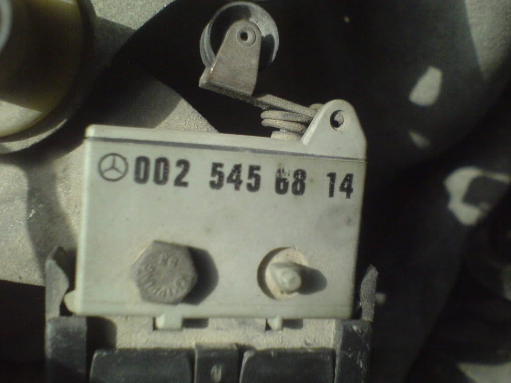

Am facut o revizie sumara a masinii odata cu incalzirea vremii si am gasit ceva ciudat, vizibil in pozele atasate.
Exista un fel de releu activat de ansamblul acceleratiei dar dupa cum se vede are un joc care nu ii permite sa revina la pozitia minima si prin acesta sa activeze clapeta acelui releu:
In urma unui "ajutor", impingand cu mana, parghia reuseste sa impinga clapeta pana ce aceasta ajunge in pozitia vizibila in poza:
Mentionez ca nu se observa nicio schimbare in comportamentul motorului nici cand clapeta este atinsa si nici cand nu...
Totusi, ma gandesc ca acel releu (sau ce o fi) are un rol pentru care a fost pus acolo!
Deci, ce ar putea fi acesta?
Am vazut ca tot ansamblul acela este redus la pozitia RELANTI de un arc care este fixat sub masina. Ma gandesc sa-l ajustez pe acela putin ca sa "mute" parghiile acelea cu o forta mai mare! Nu observ ca ar fi o opunere mare de rezistenta...Trebuie atins foarte putin cu mana ca clapeta sa fie apasata.Originally posted by Orvo View PostEste micro-contactul injectiei... La tine angrenajul acceleratiei nu este bine reglat ...W123 280E Blue Green Metallic
Acum , cum zici si tu...sunt mai mult ca sigur ca acela este motivul ca nu revine la pozitia potrivita...Originally posted by Orvo View PostEu am schimbat acel arc ... cred ca a fost vreo 14 Lei daca retin bine .... se gaseste doar pe OEM. Oricum trebuie sa verifici ...W123 280E Blue Green Metallic
A dracu de nemtii ..cum de s-au gandit ei la toate..

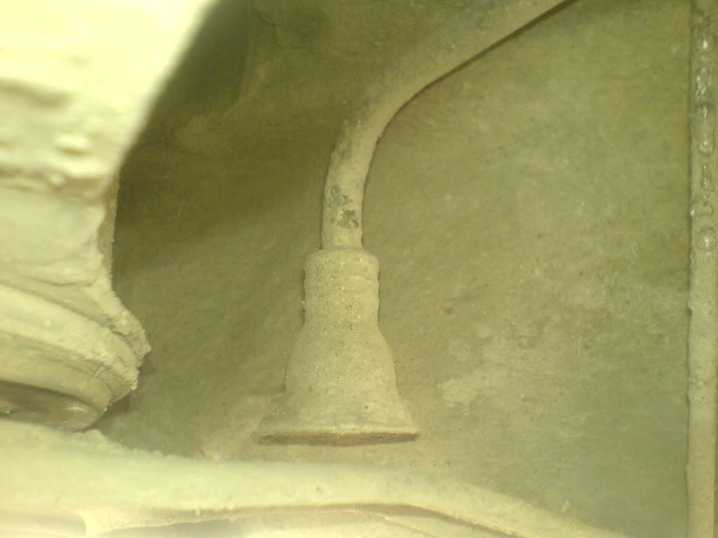

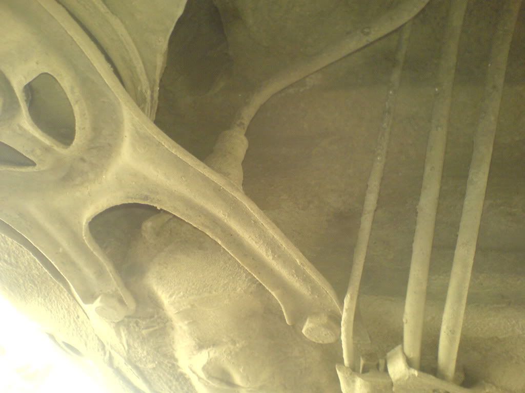

Inca 2 nelamuriri...
In primul rand ce este acest dispozitiv situat in partea stanga spate sub suportul bratului? Seamana cu ceva limitator ...
In al doilea rand care este denumirea exacta a acestui "suport" ? Eventual un cod MB ar fi foarte bun deoarece, dupa cum se vede si in poza, este rupt/fisurat si doresc sa-l schimb in cel mai scurt timp posibil (trebuie sa-l comand si sa astept dupa el)!
