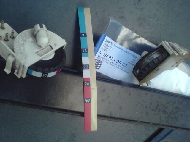

              Bun...mai am inca o nelamurire.
              Am lipit niste simboluri pe rotitele de reglare a temperaturii si am observat ca la o rotita ii lipseste un soi de contact din centru ( acela din poza atasata).Este vorba de rotita din partea pasagerului.La rotita din partea soferului exista acel contact.
              Acum nu mai stiu daca l-am pierdut eu cand am desfacut ansamblul de reglare sau a fost pierdut de fostii proprietari, eventual asa trebuie sa fie-numai pe parte soferului cu contact...
              Stie cineva raspunsul?
              • #37
                Da, stiu eu raspunsul: Iti lipseste acel contact. Si eu mi-am desfacut rozetele si am inlocuit vechea folie de simboluri si pot sa-ti spun ca rotitele sunt identice, cu acel contact prezent in ambele.
                  Exact de ce m-am temut!
                  Acum mai am nevoie si de acel contact!
                  Mi-e ciuda ca nu stiu-oare eu l-am pierdut sau nu mai era acolo cand l-am desfacut?
                  Bine ca totusi am reusit sa aplic si eu simbolurile !

                        Dane, mai am eu o rozeta ! Sau ai rezovat-o ?
                        • #42
                          Din pacate inca nu...De abia ieri am reusit sa montez trapa...dupa lupte seculare ce au durat 3 zile!
                          Pune-l te rog deoparte pentru mine! Iti mai fac eu vizita in zilele urmatoare!
