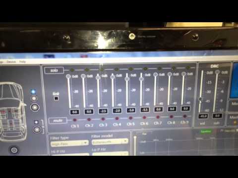

Vineri am primit amplificatorul si plin de curiozitate Sambata pe fuga m-am apucat sa il montez pt.proba.Din pacate m-am impotmolit destul de repede din cauza softului care pe calculatorul meu nu se instaleaza cum trebuie desi in descriere arata ca functioneaza si pe Windows7 mie imi da eroare,am descarcat softul si de pe site-ul oficial cu gandul ca poate e mai nou decat cel primit pe cd dar nimic.Asta e...cu atatea telefoane si tv-uri smart calculatorul fiind nefolosit a ramas acelasi de multi ani.
Fara setari gen gain,frecvente iesire,numar canale etc.nu am reusit sa obtin semnal full range de pe nici un canal deoarece amp.vine setat initial cu iesire pe 3 canale pt.fata si eu pe masina cablajul pt.3 cai de lene inca nu l-am tras.Last edited by ioonak88; 04-19-2020, 22:34 PM.
Dupa ce desigur mi-am pierdut timpul si varsat nervii pe calculator consultand manualul online am vazut ca pe langa posibilitatea creierii de diverse configuratii cu ajutorul PC-ului,amp-ul vine si cu 7 configuratii prestabilite selectabile de la un comutator.Mi-am selectat configuratia dorita si cu semnal de la iesirea pt.dif.fata cu boxele fata legate la canalele 1-2 si 3-4 in punte a functionat fara a face setari prin usb.Se aude mult mai tare decat OEM-ul dar fiindca semnalul luat de la iesirea pt.dif.fata nu e full range joasele erau inexistente.Daca inainte ma tineam ca volumul scos de subwoofer e un pic prea mare fata de volumul celorlalte difuzoare acum nu il mai aud aproape deloc,doar ii simt vibratiile,e acoperit aproape total desi difuzoarele din portiere nu primesc bass aproape deloc.
Stiind ca scula are posibilitatea de a insuma intrarile i-am dat semnal si de la iesirile pt.subwoofer si situatia s-a schimbat au aparut ceva joase dar tot nu coboara suficient din cauza ca frecventa e prea sus taiata din setari.Chiar fara a putea regla gainul,frecvente de iesire etc.pot spune ca diferenta de putere fata de OEM e foarte mare,acum tremura si oglinda retrovizoare desi basul e anemic,e ca de la un televizor..Am conectat si subwooferul de sub scaun pe canalele 7-8 legate in punte dar fiindca amp.are reglata frecventa de iesire foarte sus si faptul ca difuzorul e la impedanta de 8ohmi si in cazul asta puterea este insuficienta isi face putin simtita prezenta. Am probat si sub.OEM si tot nu il aud,mediile il fac aproape absent.

Sharky ceva ti-a scapat de nu ai inteles in totalitate la ce m-am referit mai sus.Amplificatorul are mai multe tipuri de filtre active pe fiecare din cele 9 canale.Dar din cauza nenorocitului meu de laptop nu m-am putut conecta la el pt.setari deoarece e o incompatibilitate intre Windows-ul PC-ului si softul interfetei. Si fiind in Sambata Mare nu am mai apelat la cunostinte etc.pt.a face rost de alt PC.stii cum e fiecare are fisiere personale pe el etc.si imi e oarecum. Asa ca din imposibilitatea de a face reglaje in acel moment,am recurs la configuratia mai sus mentionata doar pt.a afla cat de tare suna.Conform specificatiilor amp.poate scoate 260W x4 in punte. Deci la in jur de 260W/canal e normal ca micile difuzoarele sa se comporte asa. E vorba de putere prea mare nicicum de frecvente prea joase deoarece sunt alimentate prin crossover-ul dedicat care taie de la 500hz in jos.
Schema finala de montare va fi amplificare 3 canale active pe fata.Si anume difurile de 6.5" vor fi conectate la canalele 1-2 si 3-4 in punte pentru mai multa putere. Midrange-urile pe canalele 5 si 6 iar tweeterele pe canalele
7-8 astfel voi avea control total pt.fiecare dif in parte.
Daca da rezultate bune e posibila si configuratia cu 2 canale active pe fata,adica midrange+tweeter pe acelasi canal tweeterele ramanand a fi filtrate prin crossovere-le dedicate.Astfel ar mai ramane 2 canale disponibile putand a fi folosite pt.dif.central (daca las midrange-urile pe bord nu e nevoie de dif.central)sau pt.portiere spate ori pt.subwoofere dar ma indoiesc ca as avea putere suficienta pt.ele. In proportie de 90% cred ca o sa am nevoie de mai un amp.pt.subwoofere.Recent install on a Porsche 997 Carrera 4. DDaudio Audiophile series 3 way separates run by an Audison Prima AP8.9 Bit sound processor/8 channel amplifier. K...
