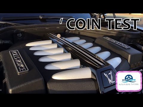

                              corect bucsi brate, pline cu ulei. daca pui o moneda pe volan si pornesti motorul cade sau nu?
                              • #90
                                Pe 2.2 m-ar mira sa stea pusa pe o parte...
