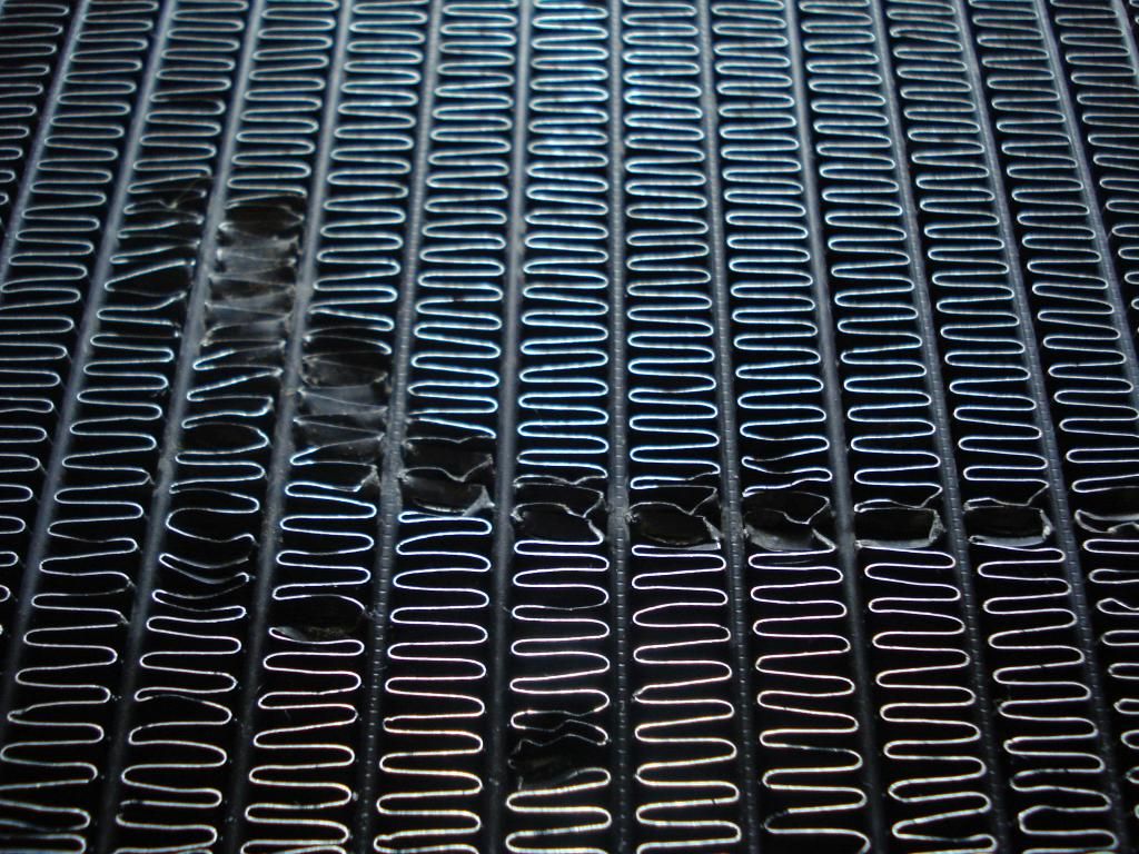

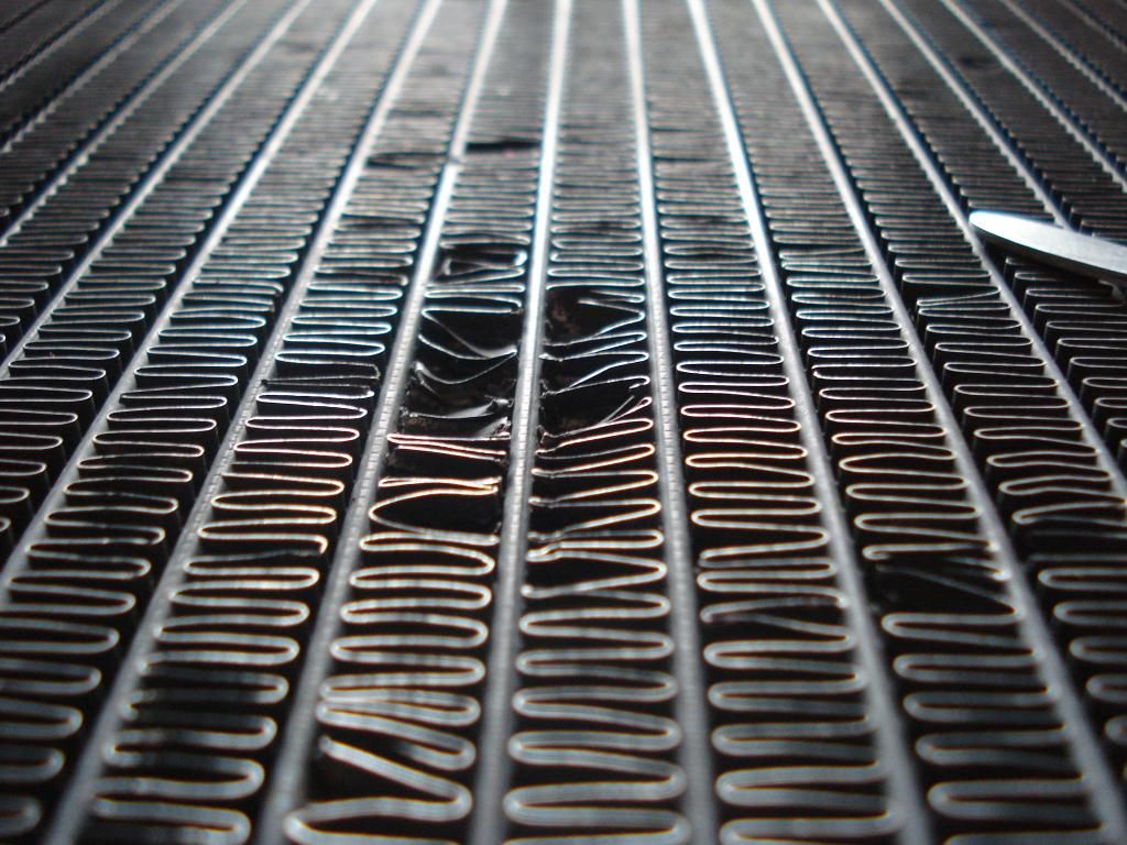

            Salut Marius! Provizoriu, sa zic asa...am reusit sa lipesc radiatorul vechi cat sa tina pentru ITP. Oricum am so schimb cat de urgent findca la asta lipita, am multe lamele indoite si obtureaza aerul sa treaca printre elementi. Am observat cand apas un pic mai tare pedala imi urca acul la apa!

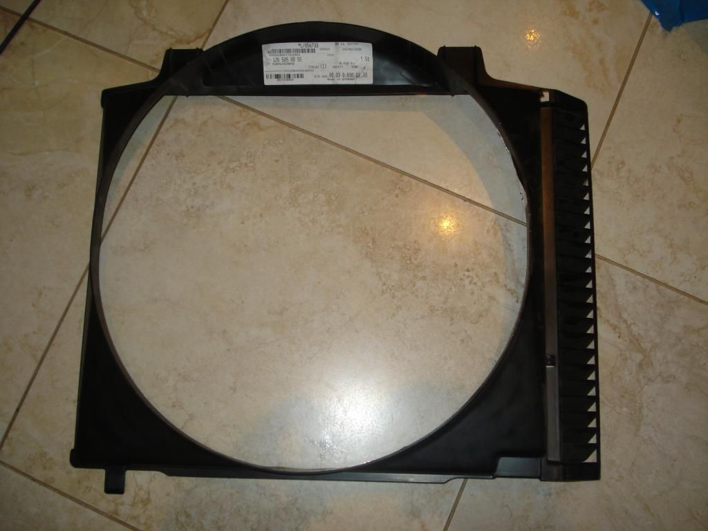

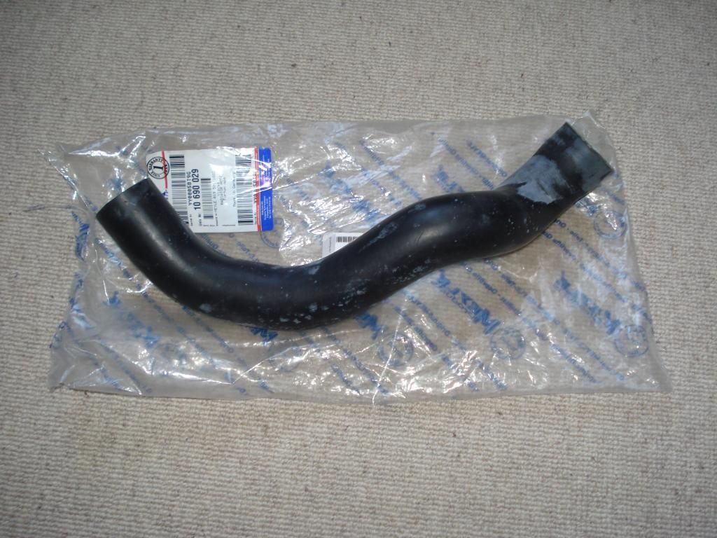

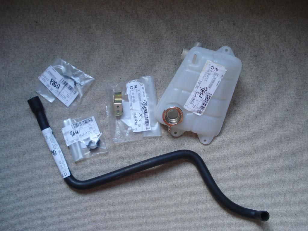

                  Pe langa asta, am mai comandat un alt termostat, un alt furtun care la fel si-a dat duhul (de la tur), si un difuzor pentru radiator findca asta pe care il am, ii lipseste o bucata (asa a ajuns la mine)!
                  Difuzor radiator OEM...
                  Furtun radiator (tur)...
                  Termostat BEHR...

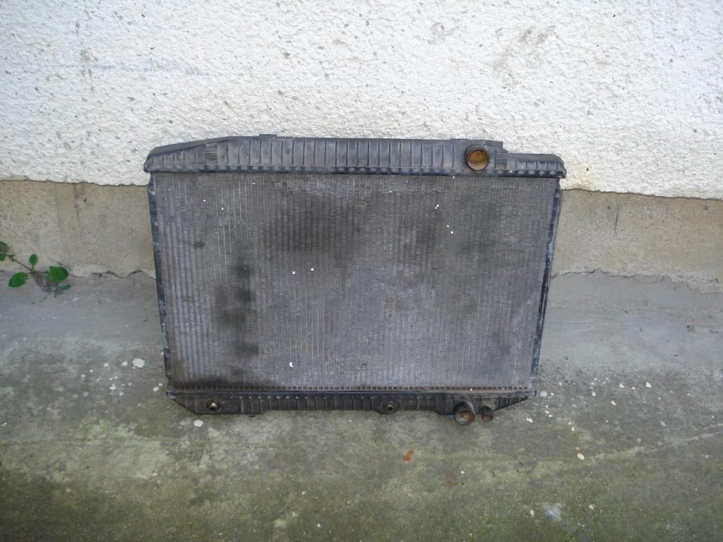

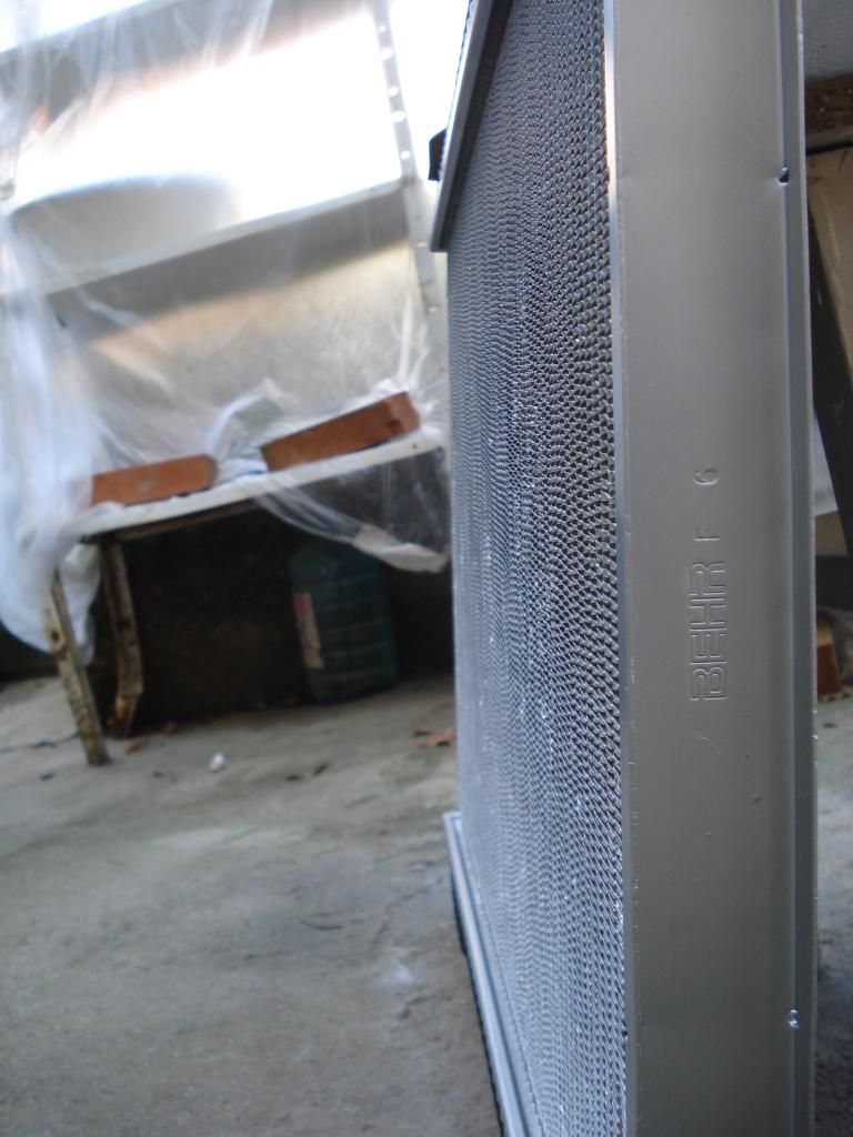

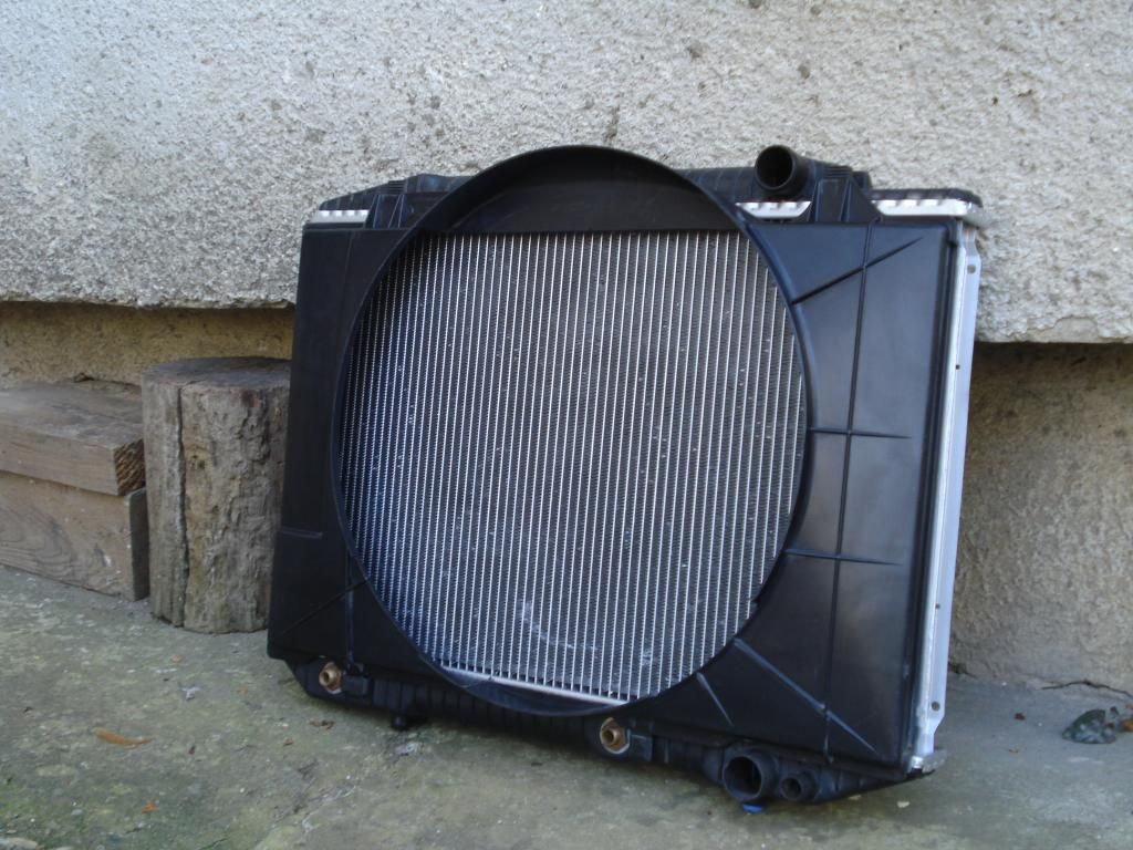

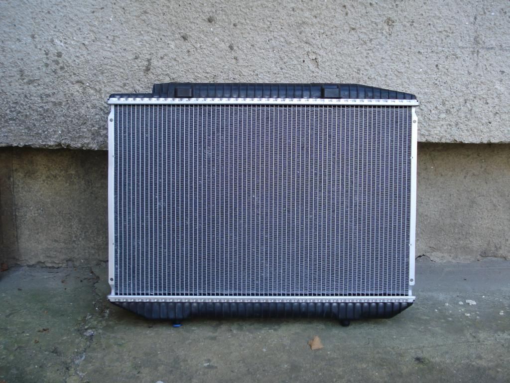

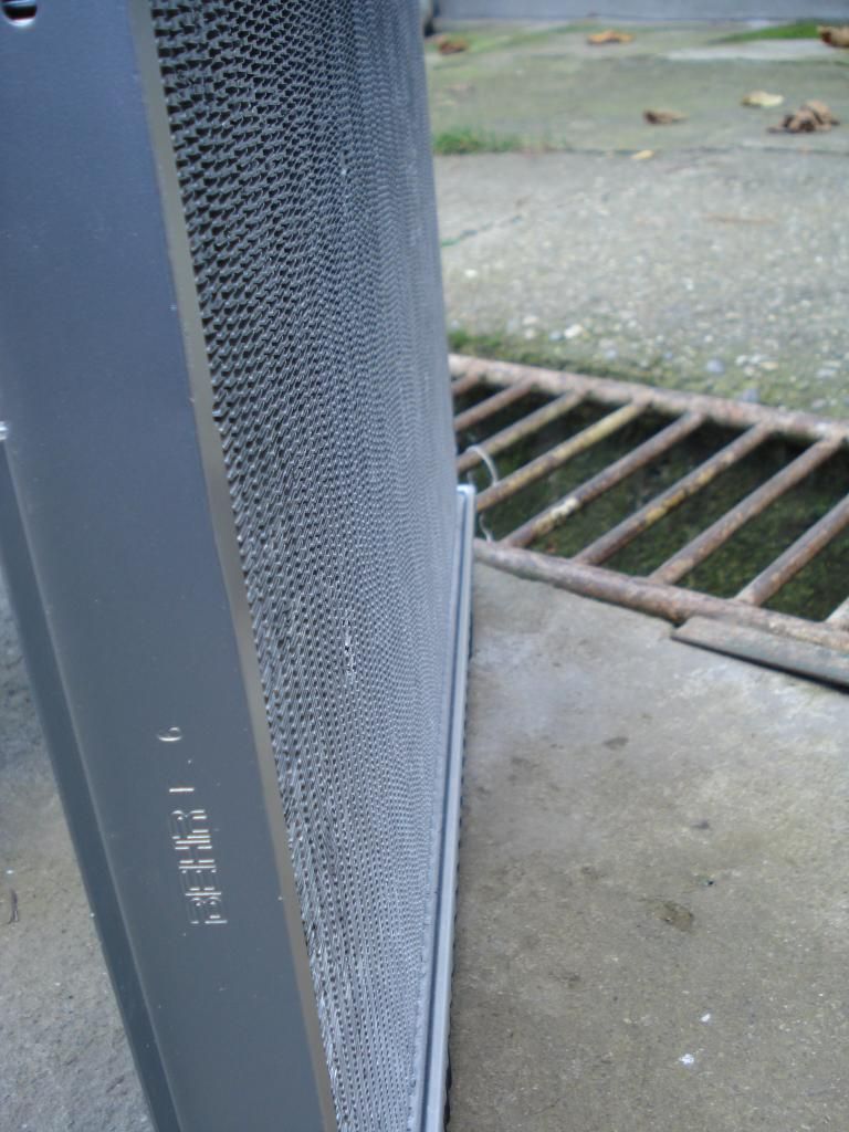

                  • Imi schimb radiatorul...imi puna una mai mare! Motivul...pe asta pe care il am, a fost lovita, lipita (asa a ajuns la mine), dupa care si-a dat duhul iarasi (cand sa rupt stutul de la tur) si m-am saturat sa tot o reconditionez.
                    Radiatorul il montez dupa ce pimesc piesele comandate (furtune, vas expansiune, cleme, coliere) ca sa fie functional!
                    Radiatorul primit...multumesc inca odata Marius...
                    Inainte...
                    In timpul reconditionarii...am indreptat toate lamelele indoite...
                    Incepe sa se vada rezultatul...
                    Rezultatul final...
                      O parte din piesel comandate pe OEM...
                      Vas de expansiune, furtunul gros de la vasul de expansiune, clemele pentru fixarea furtunului(lor)...
                      Piesele ramase... furtunul subtire de la vasult de expansiune si colierele metalice...

                          Cum se poate observa si in poze...eu 85%, fratele 10% (partea mechanica) si 5% mandra (partea estetica)!
