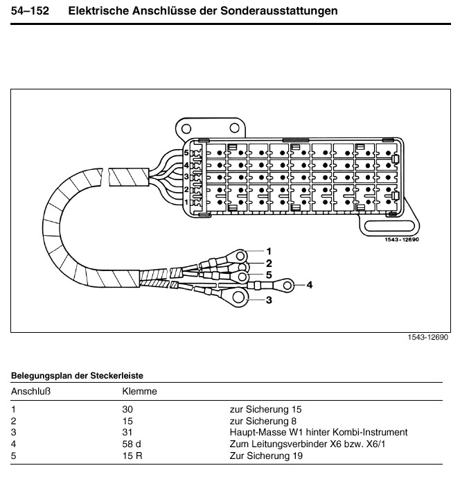

    Dupa ce acum cateva luni mi-am montat un modul de inchidere centralizata cu telecomanda briceag langa pompa de vacuum, si anume in portbagaj, m-am hotarat sa mut modulul sub bord, pentru ca nu-mi placea montajul in portbagaj.
    Zis si facut: din usa soferului am scos firul albastru care duce in spate la pompa de servo si pe el m-am legat cu modulul telecomenzii.
    Totul merge ok, masina se incuie/descuie atat din telecomanda cat si din oricare butuc. Si ca treaba sa fie un pic mai eleganta, mi-am comandat un stecker pentru consola de extra-optiuni: A013 545 32 28, de unde se poate lua cu usurinta un plus continuu, plus pe contact si masa:
    Firul pentru claxon (avertizare acustica diferentiata pt inchidere/deschidere) l-am putut scoate usor in compartimentul motor, si am iesit cu el direct in tabloul de sigurante, unde m-am putut lega la firul unuia dintre claxoane. Singura problema ramasa inca nerezolvata ramane semnalul pentru semnalizatoare. Imi poate da cineva un sfat unde gasesc firele pentru a ma lega la ele ? Ma intereseaza varianta cea mai eleganta in zona de sub volan.

        Ce doreşti să facă semnalizatoarele? Să dea mesaj că maşina s-a încuiat/descuiat? Dacă asta urmăreşti, du-te cu impulsul de la alarmă direct la firele care alimentează becurile (diode!). Consideră că maneta de semnalizare este pe poziţia mediană atunci când o încui sau descui şi releul de semnalizare este nealimentat. Dacă alimentezi releul pentru scurtă durată cu impulsul de la alarmă, nu vei obţine nimic, pentru că circuitul spre becuri este deschis. De aceea cred că trebuie să cauţi ieşirile spre becuri, direct, sau mai bine printr-un releu clasic alimentat pe contactul 30 cu plus permanent, 85, 86 cu impuls de la alarmă şi masă, şi iesi cu două diode pe contactul 87 spre fire. În felul acesta, releul de semnalizare nu mai joacă nici un rol şi vei obţine o aprindere pentru încuiat şi două aprinderi pentru descuiat. Dar şi asta depinde de ce "scoate" alarma, impuls scurt pentru încuiat şi impuls lung pentru descuiat, sau impuls scurt pentru încuiat şi două impulsuri pentru descuiat. Oricum, cel mai bine este să injectezi semnal pe ieşirile de la butonul de avarii. Releul de semnalizare era (la mine) în spatele tabloului de bord, dar toate firele, până la soclul lui, erau matisate cu bandă izolatoare pe suport textil, şi legate cu fire foarte greu de desfăcut.
