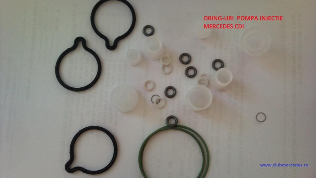

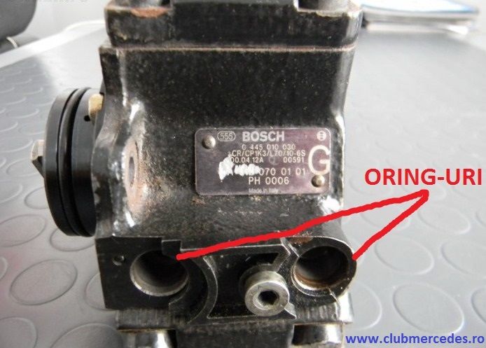

                Nu trebuia sa schimbi oring-urile din interiorul pompei de injectie. Daca motorul mergea rotund dar aveai scurgeri era suficient sa schimbi oring-urile de la cele doua conducte care intra in pompa de injectie si nu oring-urile din interiorul pompei de injectie. Acum doua luni, de cand a venit vremea rece, gaseam sub masina motorina. In zona pompei de inalte era umed. Primul impuls a fost sa dau jos pompa de inalte (la fel ca tine). Fiind ocupat am amanat aceasta operatie si bine am facut. Am avut timp sa ma gandesc si am hotarat sa schimb intai oring-urile de la conducte si daca va curge in continuare eram hotarat sa desfac pompa de injectie. Am cumparat 4 oring-uri (de ce am cumparat patru, pentru ca am crezut ca se schimba greu si sa am de rezerva) si am schimbat cele doua oring-uri in 10 minute. Se schimba foarte usor iar daca vei cauta ce am postat eu vei gasi ca, acum ceva timp in urma, am postat fotografii cum am schimbat celelalte oring-uri (patru la numar). Am ramas cu doua oring-uri iar daca erai din Bucuresti ti le ofeream cadou. De fapt le ofer cadou oricui are nevoie de ele (sunt cumparate de la reprezentanta mercedes).
