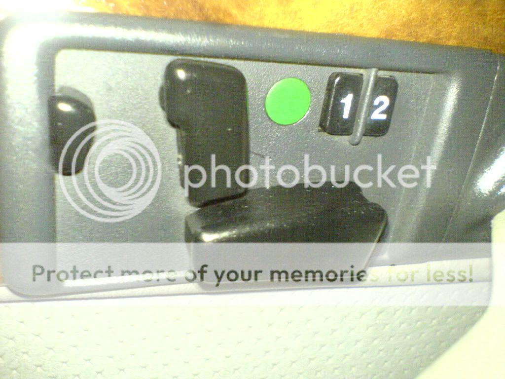

                    In alta ordine de idei...dar tot legat de tema cu "beculetele" vreau sa va intreb: unde altundeva in console mai sunt butoane sau manete iluminate? (FADER-ul de la boxe de pe consola schimbatorului era iluminat? maneta de la oglinzile electrice?)
                    Am o banuiala ca si selectorul de memorii ale scunelor electrice trebuia sa fie iluminat:

                    • #85
                      Am luat "boala" beculetelor...
                      Am o banuiala ca si selectorul de memorii ale scunelor electrice trebuia sa fie iluminat.
                      Mai stiu de asemenea ca la 500SE comutatorul de lumini era iluminat cu fibra optica. La aceasta masina lipsete cu desavarsire orice fel de sistem de iluminare. Era o optiune sau a fost "inlaturata" intre timp?
                      Să le luăm la rând:
                      - fader-ul este iluminat
                      - comutatorul oglinzii NU, doar dacă nu-i faci şi acolo un artificiu, deşi nu prea văd cum ...
                      - la selectorul de memorii nu mă bag (n-am scaune cu reglaj electric), dar după forma butoanelor, eu înclin să cred că DA
                      - comutatorul de lumini DA, cu fibră optică într-adevăr; am mai scris undeva că, la mine fibra a fost înlocuită cu un led alb puternic, iar pictogramele vopsite din interior cu roşu, deoarece un led roşu normal nu transmitea lumina până la ultima pictogramă
                      - cu fibră optică sunt iluminate : reglajul farurilor; "fâşiile" de sub cele 3 butoane culisante care deschid-închid gurile de aer rece; toate butoanele de pe consola verticală, în afară de butoanele rotative ale ventilaţiei (care au un bec în mijloc - trebuie să ştii, le-ai demontat de 100 de ori -, iar la acestea se poate aplica o pată de vopsea în vârf, obţinând efectul culorii dorite)

                        Intr-adevar...Exact cum ma gandeam si eu!
                        Fader-ul e oricum de forma (am schimbat consola) dar cred ca il fac eu cumva sa lumineze!
                        Maneta de la oglinzi o las in pace, nu ma deranjeaza.
                        La comutatorul de lumini oricum o sa am treaba (nu mai merg farurile de ceata).
                        La memorii mai investighez.
