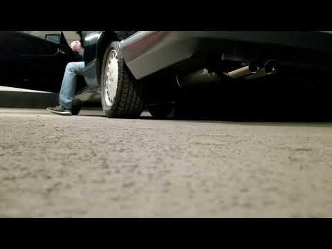

                        Ziua buna, in primul rand sper ca postarea asta sa va gaseasca pe toti sanatosi, ce s-au mai schimbat vremurile intr-un timp foarte scurt.
                        Cu toata situatia de fata, aici in Toronto lumea sta in casa. Traficul urban e redus la aproape zero, pretul benzinei e la jumatate fata de unde era in Ianuarie. Service-urile auto sunt catalogate ca servicii esentiale, deci raman deschise, doar ca nu se mai duce nimeni decat daca au nevoie de reparatii urgente. Asa ca am hotarat sa duc masina la mecanic sa imi schimbe sistemul de evacuare. S-au efectuat urmatoarele:
                        -Schimbat catalizatorul (care oricum nu era original din fabrica fiind model Ruf, dar a fost instalat in Japonia pt. a trece inspectiile tehnice de acolo), cu tevile design original
                        -Schimbat toba intermediara ("kidney" resonator) cu un "X-pipe"
                        -Schimbat toba finala cu ale ei "trompe" cu o toba AMG
                        -S-au schimbat si ceva monturi de caucuic
                        Cam asta e rezultatul (promit sa pun un film mai lung cand incep sa conduc masina)
                        Sunt multumit cu rezultatul, imi era teama ca va fi mult mai zgomotos. Acum trebuie sa rezolv cumva cu un capac care sa acopere decuparea prin care iesea toba originala, as aprecia niste idei.

                          Great job!
                          Sănătate!
                          P.S. Cum se comportă X-pipe? Adică, își face treaba, ești mulțumit? ... că sunetul este minunat!

                            Sună fain, îmi place . Toba AMG este unul refăcut/recondiționat? Întreb deoarece cel original nu arată așa.
                            Decuparea cred ca doar cu fibră de sticlă o poți astupa, ca să nu se mai vadă deloc (și eu o să fiu nevoit să le astup după ce montez finala AMG).

                              Multumesc! Cred ca marea schimbare dpdv sunet vine de la X-pipe, toba finala in sine trebuie sa fie un pic mai putin restrictiva decat cea OEM, dar cred ca daca as fi tinut tobele intermediare (rinichii) impactul ar fi fost mult mai mic.Inca un plus e faptul ca s-au ras vreo 20-30 kg doar scapand de catalizator si "rinichi".

                                Salutare,
                                Toba (de fapt tot sistemul) a fost fabricat un atelier din Florida care se ocupa cu esapamente pt. modele clasice Mercedes. Ei spun ca designul interior de la toba e 100% AMG.
                                Asa m-am gandit si eu (fibra de sticla) pt decupare, dar as vrea ceva 100% reversibil. Am cautat, dar nu am gasit mare lucru referitor la ce se facea in anii 80-90 cand puneai toba AMG cu bara originala, ma gandesc ca nu toata lumea opta pt body kit cand schimba toba finala. Deocamdata am sa merg asa si o sa ma hotarasc eventual la ce sa fac.
