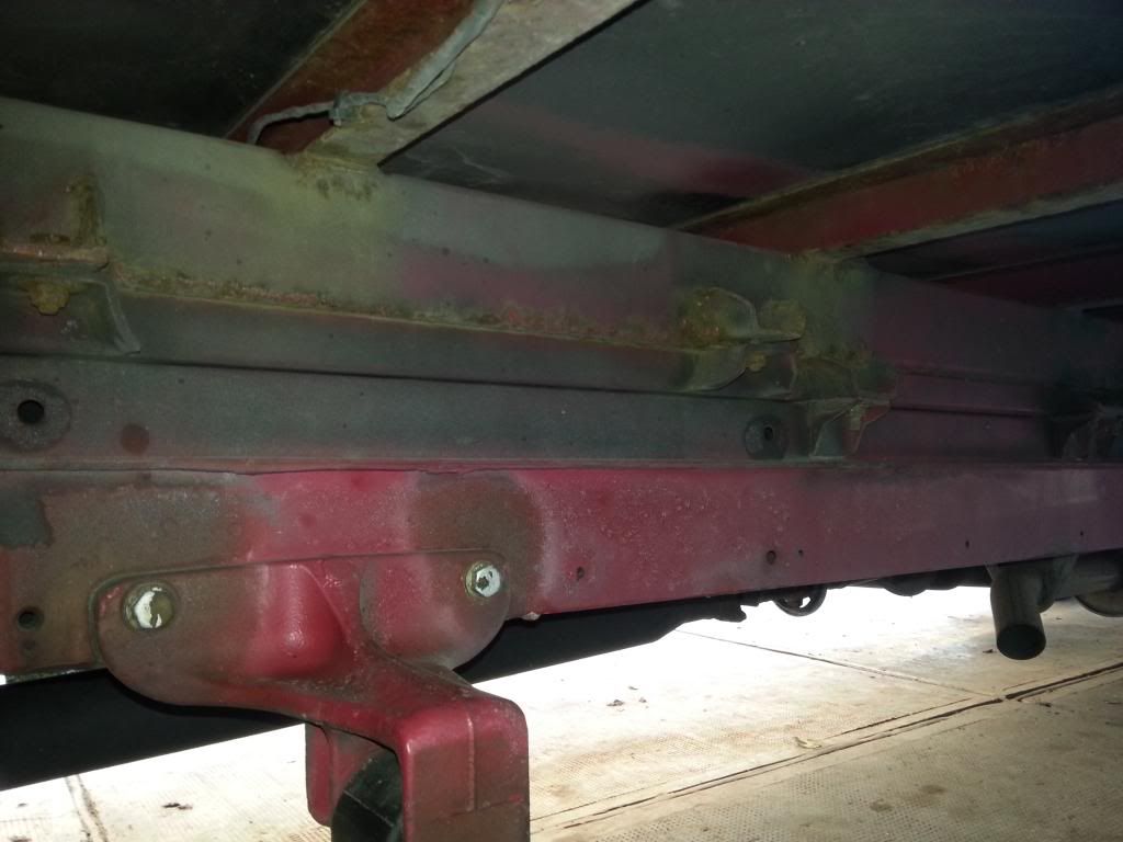

    "Cele doua bari paralele care merg pana in spate" , cum le spui tu , acelea de care sunt prinse arcurile , se numesc lonjeroane .
    Pe acele lonjeroane sta toata structura masinii , plus cabina si ansamblul motor + cv . puntile , etc .
    Eu asi demonta toata acea structura inutila pana la lonjeron si asi monta traversele care sustin platforma direct pe lonjeroane .

                      Tipic romanesc: reparam prin schimbare!!!De ce sa iti dau eu 4000 de euro pe o caroserie noua cand eu am nevoie sa mai decupez ceva din a mea???Nu ne intereseaza. noi punem nou si ce e al tau aruncam, bineinteles ca 4000 euru suna altfel decat 500-1000 de lei o ajustare !!!!Idiotenie tipica firmelor romanesti, zic eu...

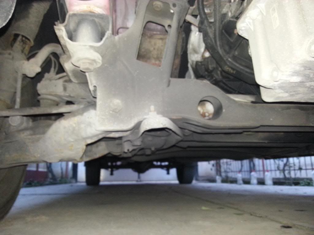

                      Marea ta problema nu cred ca e caroseria ci insasi sasiul care e total diferit de altele.Pune o poza ,sau mai multe cu terminatia sasiului la cabina, la motor,facute de sus de jos ca sa ne dam seama ce se poate face si sa iti dam ideii.
                      Cat priveste sa cumperi alta structura nu cred ca te avantajeaza pentru ca repet, la tine greutatea e pe sasiu nu pe suprastructura.Stima.

                        • #87

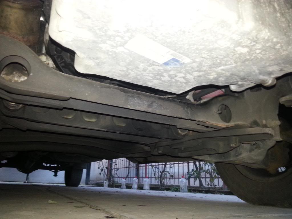

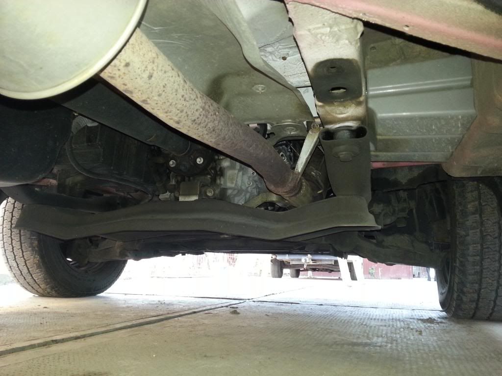

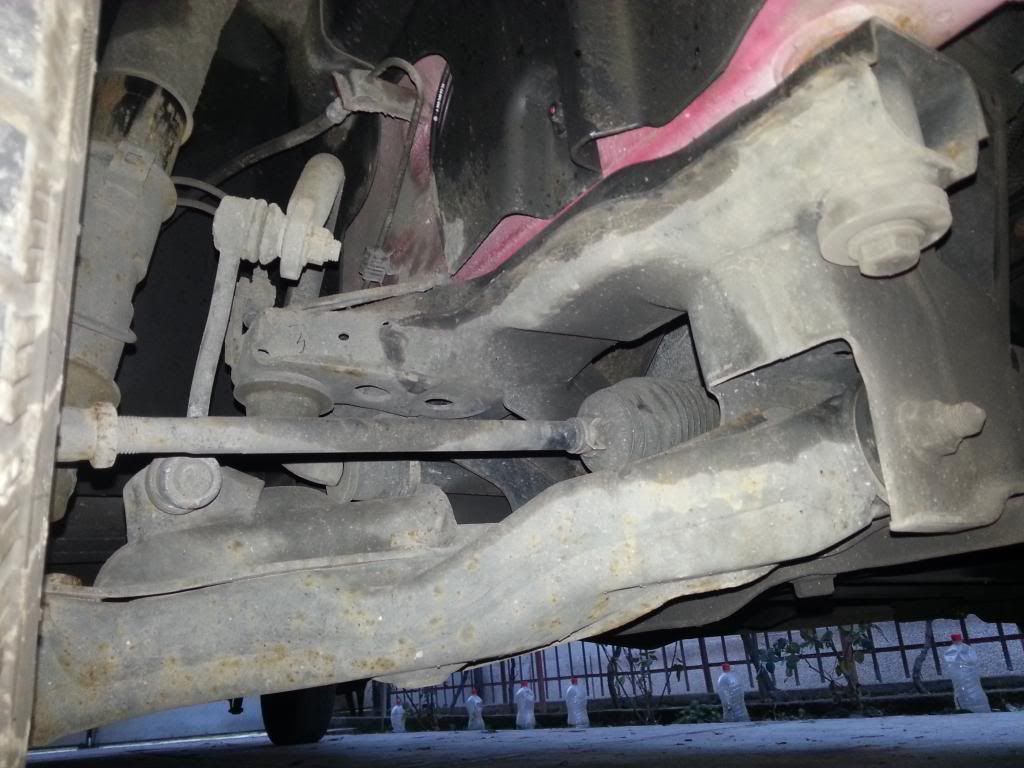

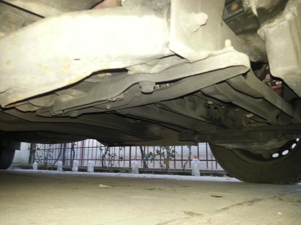

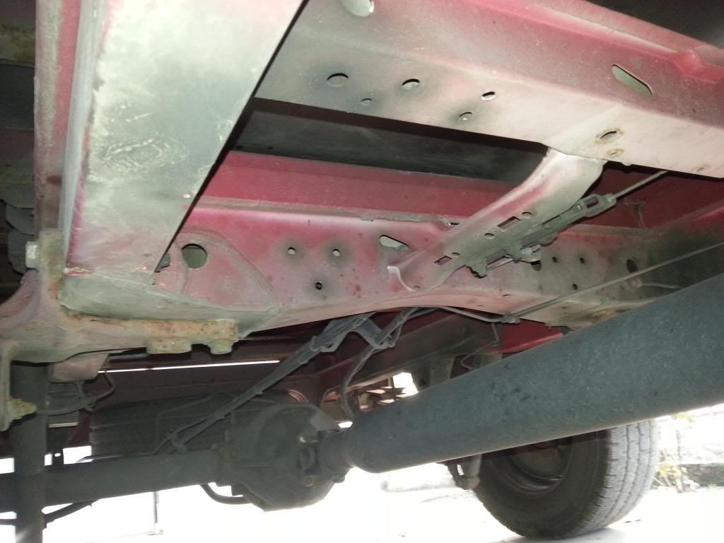

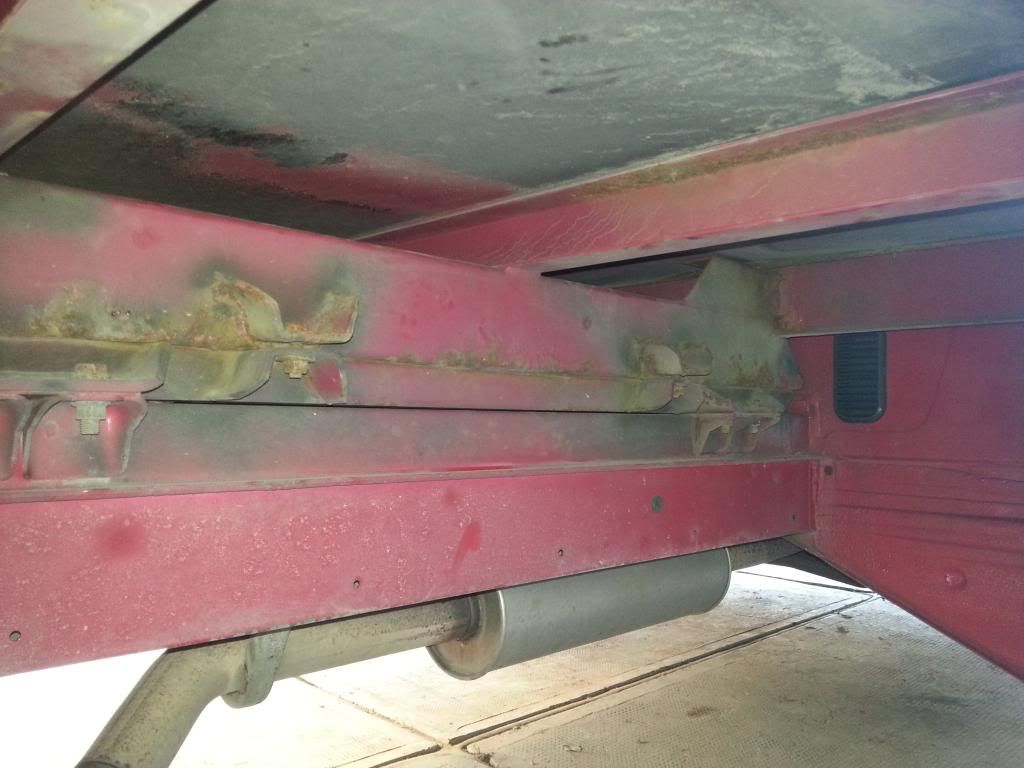

                          Mai atasez poze cu sasiul:

                          • #88
                            Imi exprim o parere strict personala .
                            Daca masina ar fi a mea asi proceda asa :
                            1 - Demontat tot , pana la lonjeroane .
                            2 - Din metru in metru , montat patru inaltatoare transversale , prinse in suruburi de lonjeron , nu sudate ( ar trebui sa le aiba service-ul de recarosari) pentru a "sari" peste aparatorile rotilor din spate .
                            3 - Pe aceste inaltaltatoare se monteaza podeaua caroseriei , din tego .
                            4 - Niste obloane mai usoare .
                            Inclin sa cred ca masina s-ar putea usura cu maxim 500 kg .
                            Greu , dar nu imposibil ! .

                                Foarte de acord si eu cu aceeas parere!!!Dupa mine nu cred ca mai trebuie inaltatoare, cred ca sta bine direct pe sasiu, eventual renunti la aparatorile originale de fabrica si pui presuri fata spate.Spun ca as merge fara inaltatoare pentru a putea pune intre sasiu si podea o banda de cauciuc gros 1 cm, pentru amortizare .Apoi podea pusa pe alte traverse mai subtiri decat cele prezente.Restul obloane si scanduri,la alegere.Pret, in afara de manopera cred ca cel mult 2-3 bare de profil pentru traverse.Estimez o reducere a greutatii cu minim 350-400 kg.Stima.
