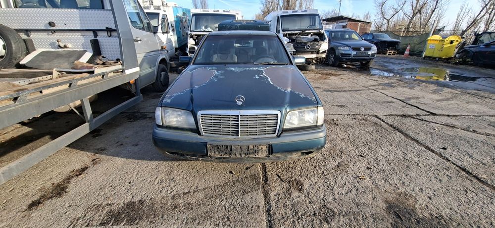

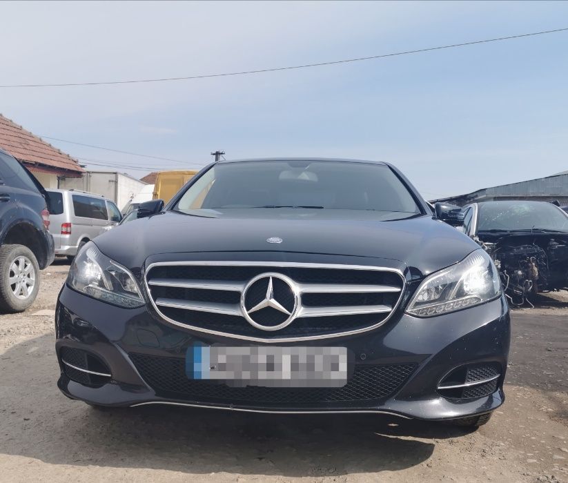

Stiu ca ai masina pentru piese dar eu in locul tau as pandi anunturile cu dezmembrari si as cauta volan potrivit pentru masina cu toate ca e mai greu de gasit culoarea. Cel negru se poate "dezbraca" si imbraca cu piele la culoarea masinii tale iar airbagul il poti folosi pe al tau sa fie la culoare.
De exemplu - ceasuri albe de bord benzina:
Anunturi gratuite , peste 4 milioane: anunturi imobiliare, anunturi auto, telefoane mobile, locuri de munca, apartamente de inchiriat, masini second hand, haine.
Jante:
Sau cand bei cafeaua dimineata le iei la rand:
Stefan
Toate aceste anunturi sunt vechi, la unele sunasem si eu, desi par datate recent, e pentru ca au fost facute actualizari si atunci apare data recenta (am si eu cont, exact asa imi apare si mie, chit ca anuntul e din primavara).
Referitor la gasire de volan cu lemn, piele crem (ambele in stare buna) si mai ales model cum am eu pe masina sa nu imi trebuiasca si airbag-ul, sansele tind grav spre zero. Sa iau al volan, de alta culoare, ce lemn potrivit-model potrivi sa mearga airbag-ul meu si sa-l retapitez pe acela e iarasi alta gaura in buget pentru ca astfel de volane chiar nu sunt ieftine (ai vazut si tu 150 E-uri volanul, cel mai ieftin, + minim inca 50 retapitatul). Iar "castane" cad mai rar, chit ca e toamna si e sezonul lor...
