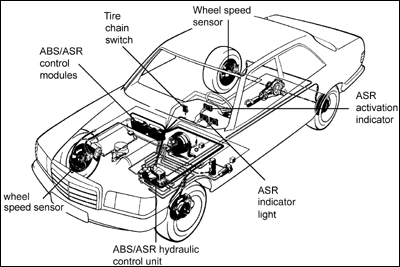

        Pai in primul rand ar trebuii sa te uiti sub capota sa vezi daca masina ta are pompa ABS (unitatea hidraulica), cam asa arata...
        si la roata in spatele discurilor de frana de pe fata, trebuie sa vezi daca ai senzor de turatie (aia de la care zici ca-s taiate firele), cam asa arata...
