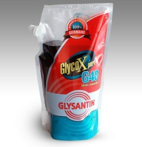

    Eu l-am achizitionat din Kaufland, dar mai nou am vazut si in Carrefour.
