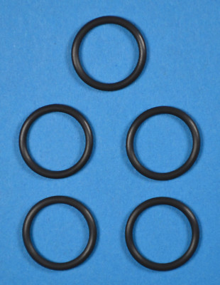

                              • Pompa injectie
                                Buna seara !
                                Pe dedesubt mai slab sanse sa scape motorina pompa de injectie, dar totul e posibil. Spala pompa si zona din jur si identifica clar de unde curge.
                                Sus, in zona unde se insurubeaza conductele pe stuturile pompei, sunt mai mari sanse sa se piarda motorina, pentru ca la baza acestor stuturi se gaseste cate un O-ring de cauciuc de circa 15mm diametru care se mai duce. Pe aceste O-ringuri se face etansarea stuturilor in corpul pompei. Un set de cinci O-ringuri costa 10 Euro, de gasit aici:
                                Schimbarea lor nu necesita talent deosebit, doar scule, si se face astfel:
                                Undeva pe la minutul 2:16 se vede O-ringul in cauza pe stutul aferent in momentul cand acesta e scos din corpul pompei.
                                Deasemenea, verifica toate furtunele care au de-a face cu motorina, verifica strangerea colierelor de pe furtune, in special cele de pe furtunul care intra in pompa de alimentare de pe corpul pompei de injectie. Eu de acolo am avut ceva scapari, am schimbat furtunul cu totul si am pus coliere noi peste tot.
                                Dragos
