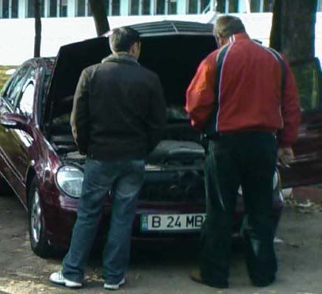

                              Instalatia la care am facut eu referire este o minune - o mica centrala termica pe motorina, care incalzeste apa foarte repede si daca la masina clima este setata corespunzator incalzeste si in masina. Am vazut-o functionand la o intalnire ... pe masina din imagine:
