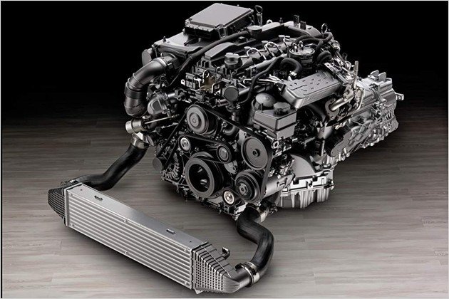

            Acest motor pe care mi lai aratat in link este 651 de pe GLK si este cu distributia in spate ,.adica la cutie . da clik pe poze si ai sa vezi
            Are doua turbine ,una de joasa presiune si cea de a doua de inalta presiune .
            Si nu cred ca vrei sa diagnostichezi unul ,deja au probleme cu injectoarele..

              ..... si pe injectoare scrie cumva Delphi?
              • #37
                Deci, vorbim de doua masini diferite si cu doua motoare diferite. dar acelasi sistem de injectie.
                C204 cu motor 646 injectie delphi si GLK 204 cu motor 651 injectie delphi.
                Injectoarele bosch au 7caractere care se scriu in calculatorul motorului ; injectoarele delphi care au 21 de caractere si care se scriu in calculatorul motorului..
                Injectia delphi are in componenta o duza VENTURI ceea ce la bosch nu are asa ceva
                De ce spun asta pentru ca sunt tehnician de diagnoza la mercedes .
