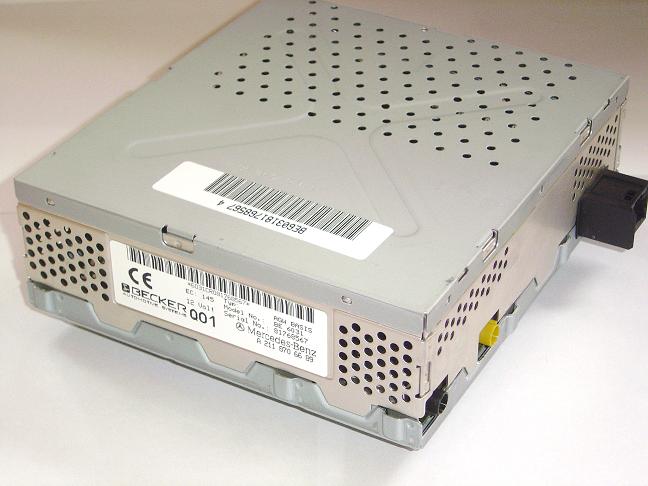

    Daca masina ta nu a fost modificata de predecesorii proprietari atunci ar trebui ca NTG1 sa aiba deja un tuner tv, ceva de genul acesta:
    If you are installing COMAND-APS (with navigation DVD in boot/trunk) in the E/CLS/SLK/Maybach you will need a dual tuner Audio Gateway. The Aud...
