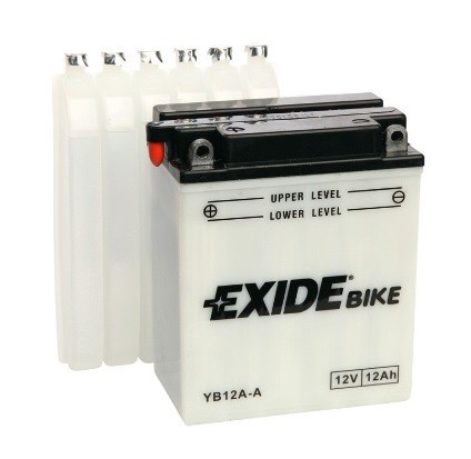

Salut. As vrea o informatie. De unde ai luat bateria mica si cat a costat? Cei de la reprezentanta de la popesti-leordeni mi-au facut la o intrebare scurt un pret: 600 bateria si ceva pe la instalare = 1000 ron. La care eu am facut ochii mari. Raspunsul: "Pai ce vrei domnule, doar ai mercedes". Mama lor
Valentin, incearca pe la cei care vand baterii de motocicleta. In principiu am inteles ca pe acolo se gasesc dar nu stiu sigur. Pune si tu niste specificatii cum ar fi amperajul si dimensiunile bateriei si ne uitam sa vedem ce gasim.Nu poti ingenunchia un popor deprins sa se tarasca.
