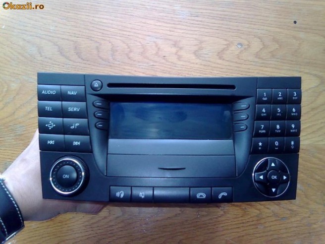

        Acum ii voi trimite un mesaj ! Si eu am un service auto de asemenea in Constanta dar fac doar tinichigerie/vopsitorie din pacate :-) Intre timp stie cineva ce pot face cu partea audio ? Chiar ma deranjeaza acel radio-casetofon
          Cu partea audio cel mai potrivit fara alte cablaje potriveste comand aps 50 , are cd player.pregatire bluetooth, telefon si navigatie , merge fara sa modifici nimic, functioneaza si comenzile de pe volan. Pentru modelele de aps mai noi trebuie cv legaturi mai complicate pe care ti-as sugera sa le faci la cineva cunoscut , dar aps 50 cred ca ti-ar fi suficient
            Crezi ca asa ceva ar merge ?
              Da acesta ar fi.
                  Da acesta ar fi.
                  Citeste oare si fisiere mp3 ?

                  Da acum am observat si eu greseala. Poate o modifica un moderator intre timp.
                    Doar cd audio.
                      In cazul asta mi-as dori din tot sufletul o unitate care sa citeasca mp3, m-am saturat sa fac cd-uri audio. Ce se poate face in acest sens ? Ce unitate trebuie sa caut fara sa fiu nevoit sa fac zeci de modificari
                        Cauta unul care reda DVD,acela va citi si mp3.
                          Pentru comand aps ntg oricare dintre ele (modelele acestea fiind cu dvd) e destul de mare bataie de cap sa le schimbi . Ai aici un link ca sa iti faci o mica ideea cam ce necesita aia.
                          http://www.mercupgrades.com/COMAND+A...rticle-27.html .
                          Daca totusi doresti un mp3 ce nu rezolvi cu cea mai usoara metoda , un modulator fm de 50 de lei si ai si mp3.
                            Nu fa greseala cu modulatorul FM...se aude execrabil pt un Mertz, iar un Harman Kardon care se aude bine costa o gramada de bani. Eu am schimbat casetofonul stock cu un cd player (tot original) cumparat cu 4 mil de pe okazii + 40 ron decodarea la un service gsm. Am optat pentru asta ca sa pastrez designul original. Um MP3 after market strica aspectul si pierzi si comenzile de pe volan. Pe langa asta poti sa cauti la dension un modul cu usb si ai scapat cu totul de cd-uri (si poti pastra cass-ul original)

                              Nici nu ma gandesc sa modulator FM. Vreau sa pastrez aspectul bordului original, deci probabil voi cauta pe okazii sau ebay.de o unitate cu CD si asta basta... tu ai gasit la un pret foarte bun, sub 200 EUR nu am vazut inca... chiar si Audio 20 CD.
