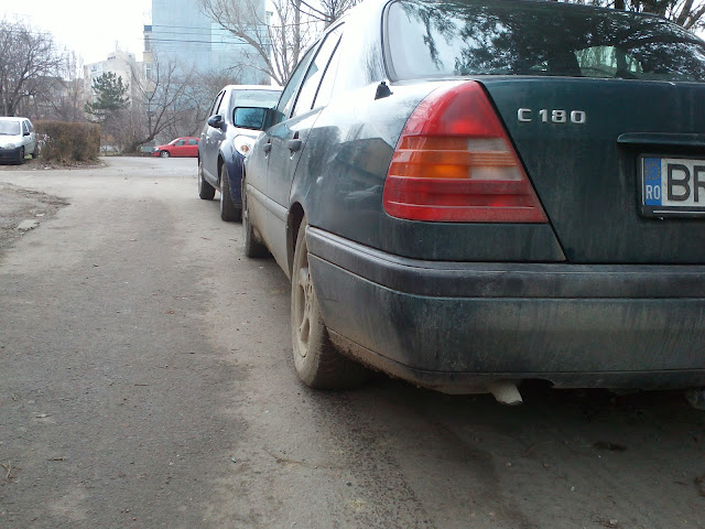

        Am facut azi niste poze . Masina este goala , adica nu are nimic in portbagaj sau in spate , mai putin butelca de gaz , dar nu influenteaza cu nimic , ca inainte de ai pune gaz tot asa era . Ambele roti se prezinta la fel , dar am facut poze doar pe o parte . Va rog scuzati noroiu' , dar drumu' la facultate e mai special )) .

                  Poza aceasta nu se incarcase , aici se vede bine cat este lasata de spate , si nu influenteaza faptul ca masina este putin in rampa , in orice pozitie as pune-o , tot asa sta ( distanta dintre roata si aripa pe spate ar trebuii sa fie la fel ca cea de pe fata ) :
                    Clar, este lasata. Normal, goala, distanta la care te referi este mai mare in spate cam 25mm (daca gumele si jantele au acelasi diametru).
