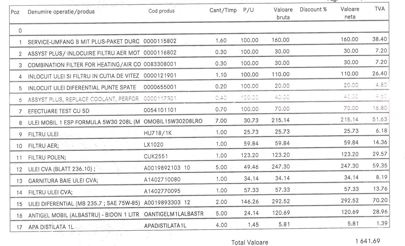

    Eu am facut B-u la un W204 (220CDI) vineri (include si schimb ulei CVA)
    Pe factura scrie asa : 5L Ulei CVA (Blatt 236.10)
    Pe langa ulei mai ai nevoie de filtru si garnitura baie de ulei
    5L de ulei au fost 247ron + tva
    Garnitura 34ron + tva
    Filtru ulei 57ron+tva
    Manopera pentru aceasta operatiune a fost 100ron + tva

      Nu mai pot edita, am uitat sa precizez ca preturile sunt de la reprezentanta unde fac eu reviziile (Casa Auto)

                    Sa stii ca daca e chiar asa si nu ai gresit tu cumva la preturi atunci suma pe care ai platit-o pentru schimbul de ulei CVA este dubla fata de Casa Auto.
                    Pe mine m-a costat toata revizia B 1650ron+tva. Uite factura scanata :
                      Am scanat si eu factura,asa lumea isi poate face o idee.Si probabil ai dreptate,am exagerat un pic la pret doar pentru schimbul de ulei la CVA,tocmai din cauza asta am spus "aproximativ",ca n-as dori sa sperii lumea.
                        Schimb ulei cva,W203 azi la Casa Auto Brasov
                          @Baracuda, in factura vad 5 l ulei CVA. Inseamna ca ti-au inlocuit doar ce a curs cand au dat jos filtrul. Din cunostintele mele, o cutie automata la 200 CDI are vreo 9 l ulei.
