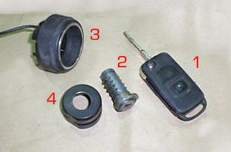

                Cum arata imbilizatorul ala? Ai vreo poza?

                  Uite cam asa arata:
                  Reperul notat cu "3". Este inelul acela care se afla in jurul contactului.
                  Ai nevoie de ECU, imobilizator si cip cheie. Aceste trei componente trebuie luate neaparat de pe aceeasi masina. De contactul propriu-zis(acela in care intra cheia) nu ai nevoie, il poti folosi foarte frumos pe al tau.
