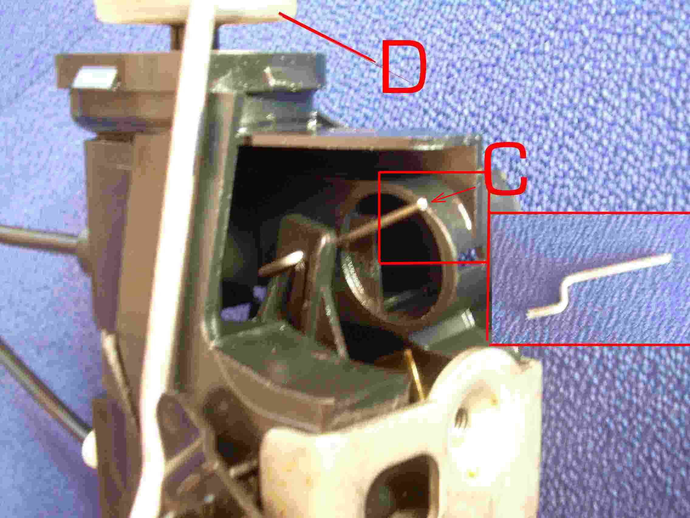

Acea sarma otelita are intr-un capat butonul care se ridica/coboara la deschidere/inchidere iar in celalalt capat este in forma de S si este prinsa in interiorul broscanului/yalei. Din acest motiv am scos yala cu totul din interiorul portierei. Unde te-ai impotmolit?Originally posted by zabavici View PostCand ai desfacut broasca ai dat toate suruburilehos saunumai cwle 3e la broascaW168 or nothing!

Nu am putut da broasca afara am reusit asa sa, I bag sarma prin acea fereastra dar cand am impins broasca la loc am strambat sarma otelita care actioneaza manerul de afara si acum manerul a ramas blocat pe.deschis dar se incuie si se deschide numai din interior
Deci nu stiu unde ai bagat-o tuOriginally posted by zabavici View PostNu am putut da broasca afara am reusit asa sa, I bag sarma prin acea fereastra dar cand am impins broasca la loc am strambat sarma otelita care actioneaza manerul de afara si acum manerul a ramas blocat pe.deschis dar se incuie si se deschide numai din interior
, insa fara sa desfaci yala nu ai fi putut sa faci treaba ok. In imaginea asta vezi exact unde ar fi trebuit sa bagi sarma. Punctul C e punctul de unde s-a rupt... Ca sa fi putut sa scoti yala, ar fi trebuit sa ridici "capacelul" elementului de fixare marcat cu A in imagine. Mai multe detalii gasesti aici.
