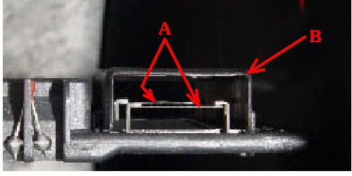

Zi-mi, te rog, din ce an e masina? Asta e senzorul de temperatura al aerului admis pe care l-ai comandat?
Daca masina ta e din '98-'01,o sa-l cauti pana imbatranesti, senzorul e inglobat in debitmetru, n-ai unde sa montezi ce ai cumparat. Singura solutie ar fi sa schimbi doar termistorul.Ceea ce nu ma distruge ma face mai puternic!

Presiunea in rampa trebuie sa fie minim 3,5 bar si instalatia nu trebuie sa se dezamorseze in cateva ore. In poza de mai jos vezi senzorul de temperatura al aerului admis: coltul din stanga -jos, piesa cu doua picioruse in forma literei A, ale carei lipituri se vad.
