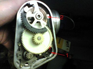

    salut. A mai avut cineva probleme cu clapeta de acceleratie? La mine in seara de revelion a in inceput sa tremure toata si ziceai ca am motor de tractor pe ea asa de zgomotoasa era. Am ridicat capota am pus pe cineva sa puna contactul si se aude niste pocnituri ca de releu sa intelegeti ce vreau sa zic dar se aud de la clapeta am pus mana pe motoras si vibratia pocnitului se simte a fi de acolo. Are cineva idee ce poate fi?
    Salut!
    In clapeta de acceleratie exista un senzor de pozitie, un motor si un mecanism care deschide clapeta. Posibil ca mecanismul sa fie impiedicat(din variate cauze) sa lucreze corespunzator. Trebuie desfacuta si investigat...
    Cam asa arata in interior:
