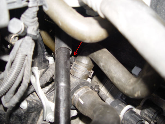

                      • Mai jos am atasat o poza cu motorul ce-l ai pe masina. Incercuiti, sunt senzorii de care vorbeam:
                        1- senzor MAP
                        2-senzor IAT.
                        Senzorul de temperatura al motorului il gasesti infipt in termostat, ala sper ca sti unde se gaseste.
                        Numarul meu de telefon e trecut in profil.
                        Toate cele bune!
                        • Multumesc.Senzorul Nr.2 l-am schimbat,a mai ramas cel de pe termostat si Nr.1
                          O seara Buna!

                                Salut. Verifica daca s-a conectat mufa de la senzorul de temperatura de pe termostat. Vezi mufa in aceasta imagine. Daca ECU detecteaza ca nu are valori de la acel senzor porneste termocupla la turatie maxima. Ar mai fi si posibilitatea ca noul ECU sa depisteze lipsa modulului/releului pentru treptele de invartire a termocuplei. Daca tu ai masina fara AC, nu ai acest releu deci nici cablaj. Poate din diagnoza sa anulezi acel releu, dar nu stiu exact...
