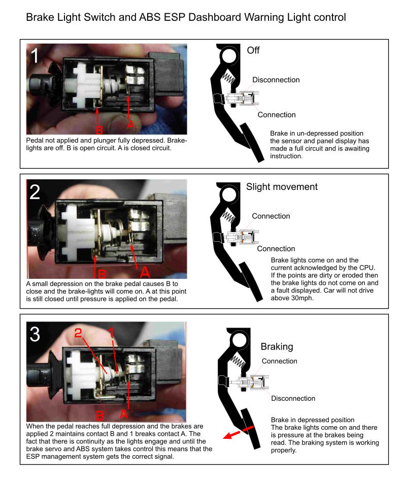

Incercati cu alt switch de frana, apoi borna de la baterie luata cateva minute. Dupa conectare stanga maxim/dreapta maxim cu motorul pornit. Ar trebui sa se stinga daca nu-i buba mai "adanca". Daca nu vrea...., apelati la un meserias cu scula din dotare( ma refer la un tester Star
), pentru o diagnoza.
In switch sunt doua circuite, respectic doua randuri de contacte, cele mai solide sunt pentru lumini iar cele de dedesubt, mai firave pt ESP.
), pentru o diagnoza.In switch sunt doua circuite, respectic doua randuri de contacte, cele mai solide sunt pentru lumini iar cele de dedesubt, mai firave pt ESP.
