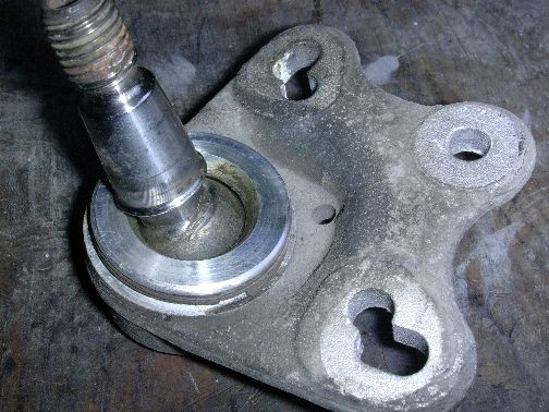

            3. Pivotul se afla la capatul dinspre roata al basculei. Are trei suruburi de fixare. Gaurile de pe extremitati sunt ovale, permitand astfel pivotului sa fie reglat stanga/dreapta, in jurul surubului central(fix). Verifica daca pivotul nu este cumva deplasat in dreapta( adica spre spatele masinii.

                Laur, Laur.. , pacat ca n-ai postat cele de mai jos ceva mai devreme .. caci fraza asta a ta EXPLICA totul !
                Sigur te referi la piesa asta..
                caci evident, si ea permite reglarea unghiului ! (n-am stiut.. dar invat..)
                Uite, pana si Bertye zice la fel:
                "When replacing this component ensure the new unit is replaced in the exact
                location that the old unit was found, failure to follow this rule and you will effect the steering on your vehicle.
                si AI AVUT DREPTATE, piesa aia s-a miscat un pic (se vede urma unde a
                stat ani de zile..) dar eu am re-aliniat deja din bieleta ..
                Ce zici? Sa ma chinui sa pun capul de bara unde a fost si sa reglez iarasi bieleta sau s-o las asa (ca merge f. bine) si gata ?

                  Salut!
                  Da, la "piesa aia" ma refeream.
                  Daca pivotul e deplasat, sfatul meu este sa-l aduci in pozitia initiala. In momentul de fata roata cu pricina sta mai in spate decat cealalta. Unghiul caster este negativ si se cere a fi pozitiv. Asa cum este acum, e posibil sa "traga" spre roata lovita(stanga parca) pentru ca unghiurile caster nu-s identice pe-o parte si pe cealalta.
                  Uite cam cum sta treaba...
                  Oricum, decizia-ti apartine! Ah, si ... by the way, suntem aici sa ne ajutam!
