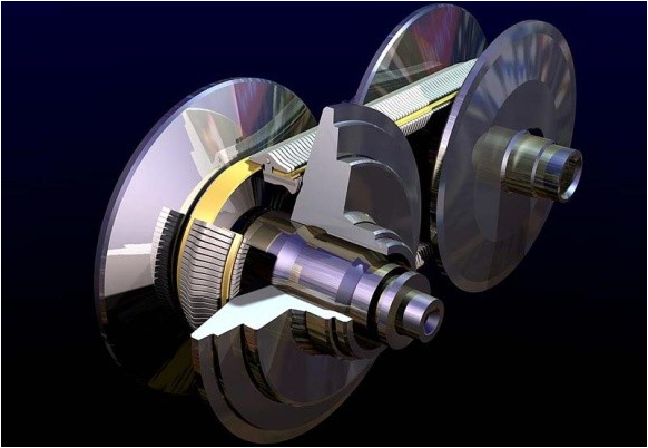

    Buna ziua ,tuturor celor pasionati de mercedes,dar in special celor care doresc sau si-au achizitionat un A sau B classe cu CVT.
    Aceste cutii de viteze, sunt un pic mai mult diferite fata de cele automate , in sensul ca nu mai avem atitea pinioane si pachete de discuri in interior, ci un "variator ",adica sunt" doua fulii "sa le spunem asa si o curea metalica .
    Bine inteles ca principiul de functionare este la fel ca la cutiile automate , adica avem torqe converter, pompa de ulei , valve body (bloc hidraulic), numai ca pinioanele care ne ajutau la raportul treptelor au fost inlocuite de acest "variator" .
    www.youtube.com/watch?v=8VYPsrOyIdw&feature=related
    Pe acest site veti vedea ce se intimpla in interiorul unei cutii cu transmisie variabila.
    In cazul modelelor A si B aceste cutii se comporta destul de bine , schimbarile sunt foate fine , de multe ori insesizabile parca ai fi cu metroul , un dezavantaj ar fi ca este un pic cam lenta , nu transfera cuplu rapid ca una manuala sau automata.
    Intretinerea nu difera de o cutie automata , pot spune ca se face la fel , adica se schimba uleiul ,filtrul si garnitura la 60000 km.
    Uleiul pentru o cutie cu transmisie variabila este alb-galbui si isi schimba culoarea in timpul functionarii cutiei ,adica se face un maro inchis spre negru.
    Nivelul se verifica in P cu motorul pornit , joja cu care se verifica este o scula si nu are gradatii de min si max ci cifre de la 1 la 10.
    Va pot spune ca sunt destul de controlate electronic ,softul fiind asemanator cu cel de pe modelele foarte avansate tehnic.
    In cazul in care vreti sa le reparati sau aveti probleme la ele , este bine sa va ganditi de 2 ori inainte de a lua o decizie ,se pot repara la fel de bine ca cele automate , numai ca acest lucru trebuie facut de cineva care are idee despre cvt-uri .

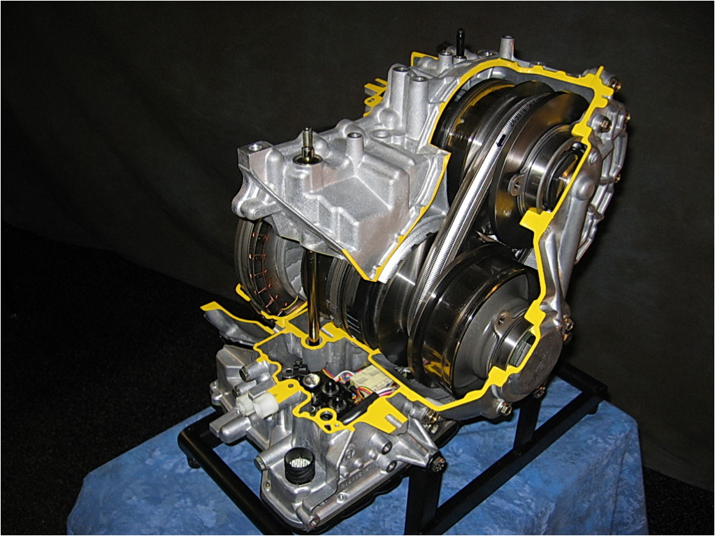

                        Buna seara, revin cu lamuriri despre ceea ce mai intrebat.
                        Acum vorbim despre cutia (CVT) de pe A si B classe, insasi denumirea de continua variabila spune multe , adica schimbarea treptelor se face foarte rapid , nu mai sunt pauzele acelea ca la cutia automata , in acest model de cutie , cum am mai spus NU mai avem o galeata de pinioane si discuri, ci doua fulli si o curea, daca te vei uita atent la clipul care l-am postat, vei observa cum se misca acea curea si diferentele de rotatie a celor doua fulii.
                        Faptul ca trecerea de la un raport la altul se face foarte lin , de ce , pentru ca cele doua fulii care fac parte din VARIATOR au un profil conic asemanator celui de la curelele trapezoidale,si ele isi maresc sau micsoreaza diametrul pentru a face diferite rapoarte,
                        /www.youtube.com/watch?v=ABaJidk9SJA&feature=related as vrea sa va uitati la acest clip si sa vedeti cum se modifica cele doua fulii si sa intelegeti de ce sunt asa de line schimbarile treptelor si de ce sta motorul la 6000 rot/min si masina se deplaseaza.
                        In ceea ce priveste cuplul maxim de ~3500rpm sunt valori calculate de fabricant in anumite conditii, poti avea 6000rpm dar cuplul sa fie foarte mic , acum cutiile automate si CVT schimba treptele in functie de cuplul motor, care este calculat de calculatorul motorului, si bineinteles cuplul este calculat in functie de foarte multe valori pe care le culege calculatorul de la senzori.
                        In rest aceasta cutie are si elemente de cutie automata, torqe converter, bloc hidraulic, diferential, si vreo cateva pinioane.
                        Lucrul cel mai important este alinierea celor doua fulii si a curelei , daca nu sunt aliniate perfect nu veti reusi sa va bucurati de o plimbare linstita cu masina.

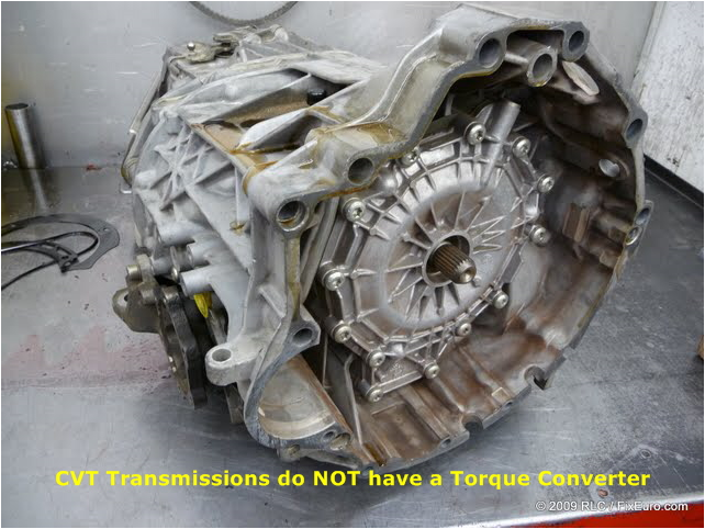

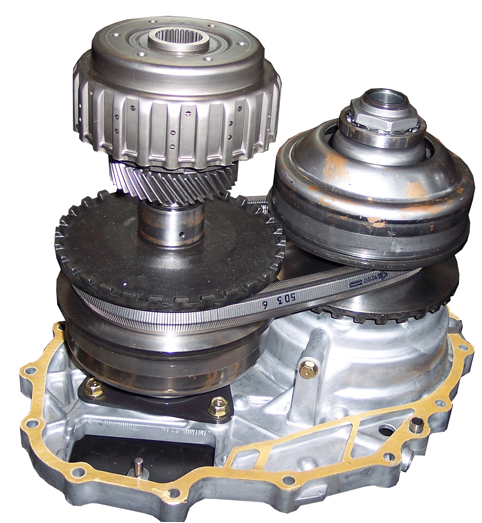

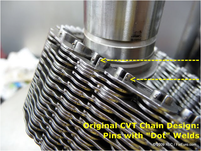

                          Buna seara ,am revenit cu ceva fotografii despre cutiile cu transmisie variabila , si anume ;ve-ti vedea ce se afla in interiorul cutiei si cum arata cureaua de transmisie , am intilnit persoane care confunda aceste curele, crezind ca sunt din cauciuc, da , dar la motociclete, scutere ,atv-uri si alte chestii de genul acesta, in cazul cutiilor puse pe automobile aceste curele sunt metalice, si bineinteles de mai multe modele

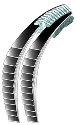

                          Acest model de curea se gaseste in cutia care este pe A si B classe in cazul nostru , bineinteles ca se folosete si in alte modele de cutii de pe alte modele de masini.
                          Aceasta curea este formata din 412 aripioare metalice si 24 benzi din otel, un amanunt important este, la demontare se leaga sa nu se desfaca in bucati, si un alt amanunt , are sens de rotatie .
                          Daca va uitati cu atentie ve-ti vedea marcajul de pe curea in care se vede sensul de rotatie.

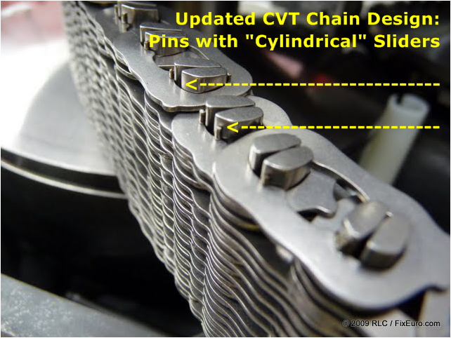

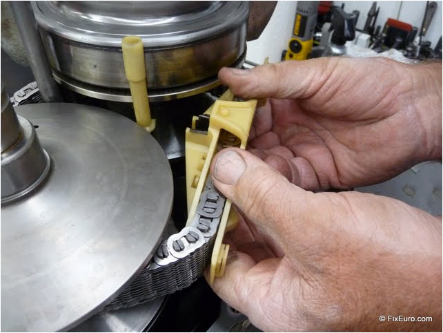

                          Pina acum am vorbit despre cutia de Mercedes , in continuare vom vedea si alt model de cutie cu transmisie variabila.
                          Acest model se foloseste pe Audi, VW si nu are torque converter cum intilnim la Mercedes.
                          Aici avem un alt model de curea de transmisie , dupa cum vedeti nu toate cvt-urile sunt la fel ,difera de la model la model de cutie si de la model la model de masina , acelasi lucru se intimpla si in cazul cutiilor automate.
                          Uleiurile pentru aceste tipuri de cutie sunt si ele pe categorii, in functie de fabricantul cutiei si modelul ei, pot spune ca este la fel ca la cele automate fiecare model de cutie are uleiul ei, daca vrei sa pui altceva esti liber sa o faci.
