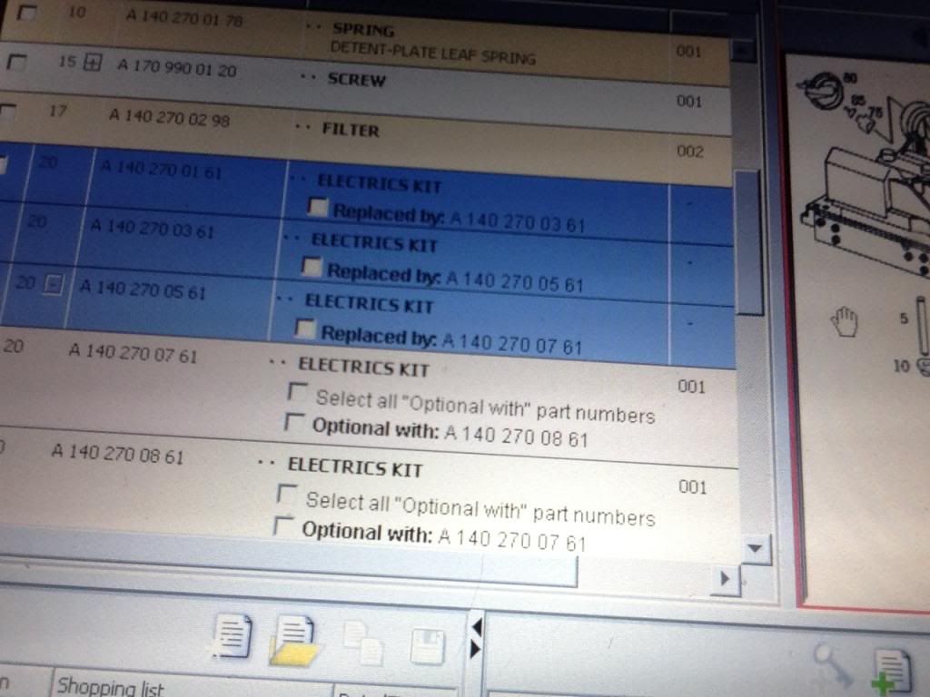

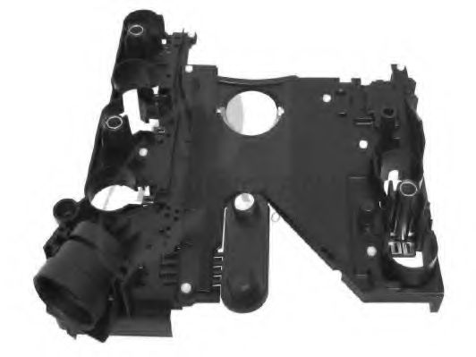

    Cumpar placa neagra cutie de viteze automata (asa cum o numesc mecanicii) sau unitate de control cutie de viteze automatica (asa cum o numeste reprezentanta) pentru mercedes E270 CDI, an 2001, caroserie W210. Tipul cutiei de viteze este 722.6 . Astept oferte aici, pe forum, sau la tel. 0740.33.66.66.
    Asa arata piesa
    Aici este rezultatul diagnozei facuta de Marian ( user : mastermario71 )

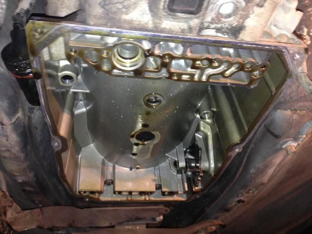

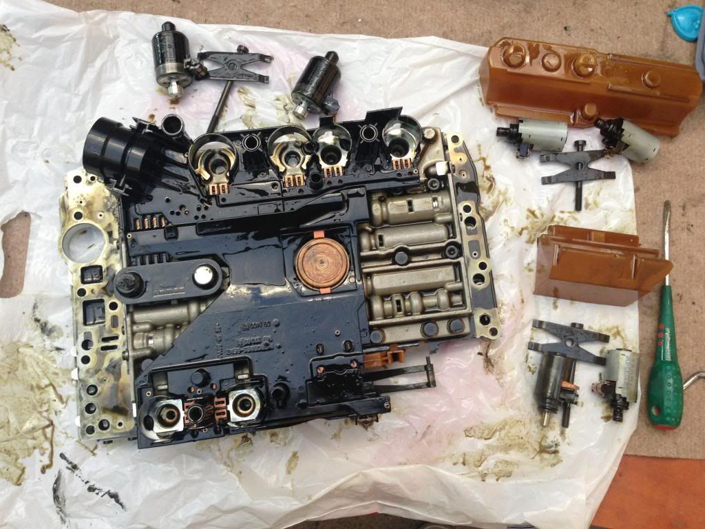

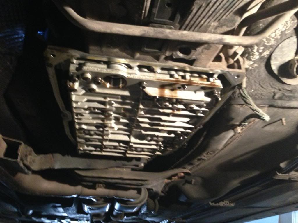

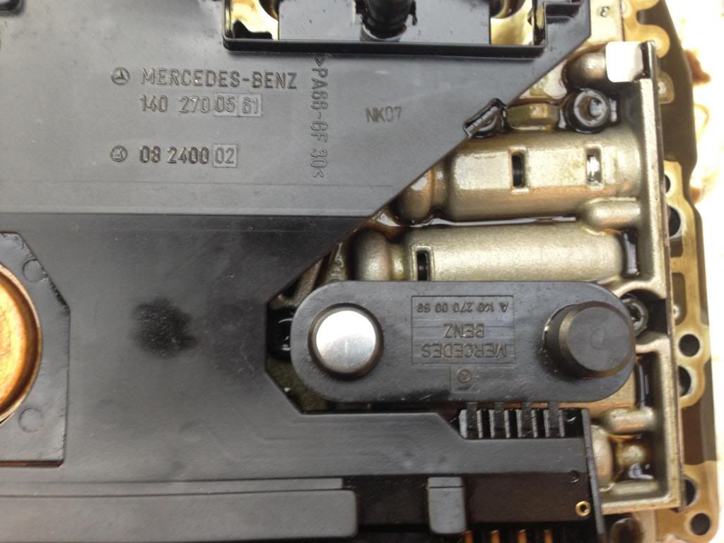

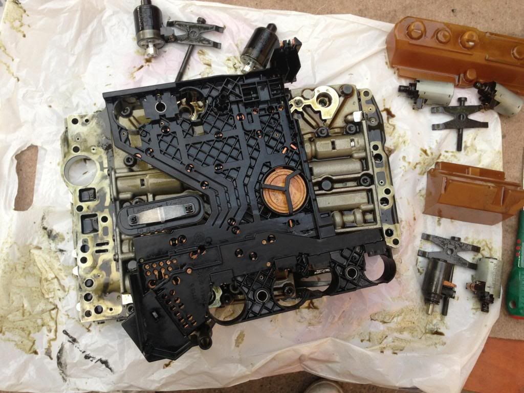

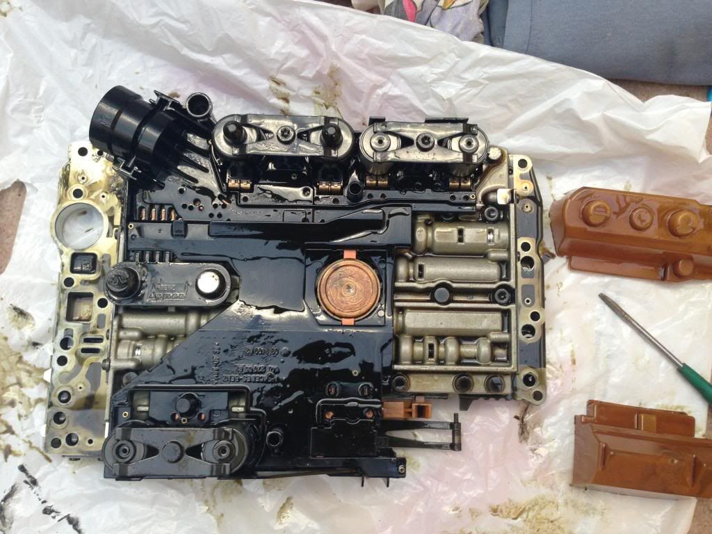

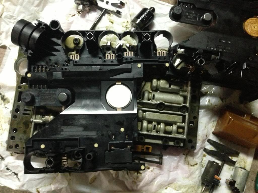

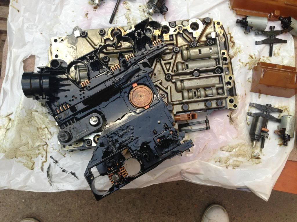

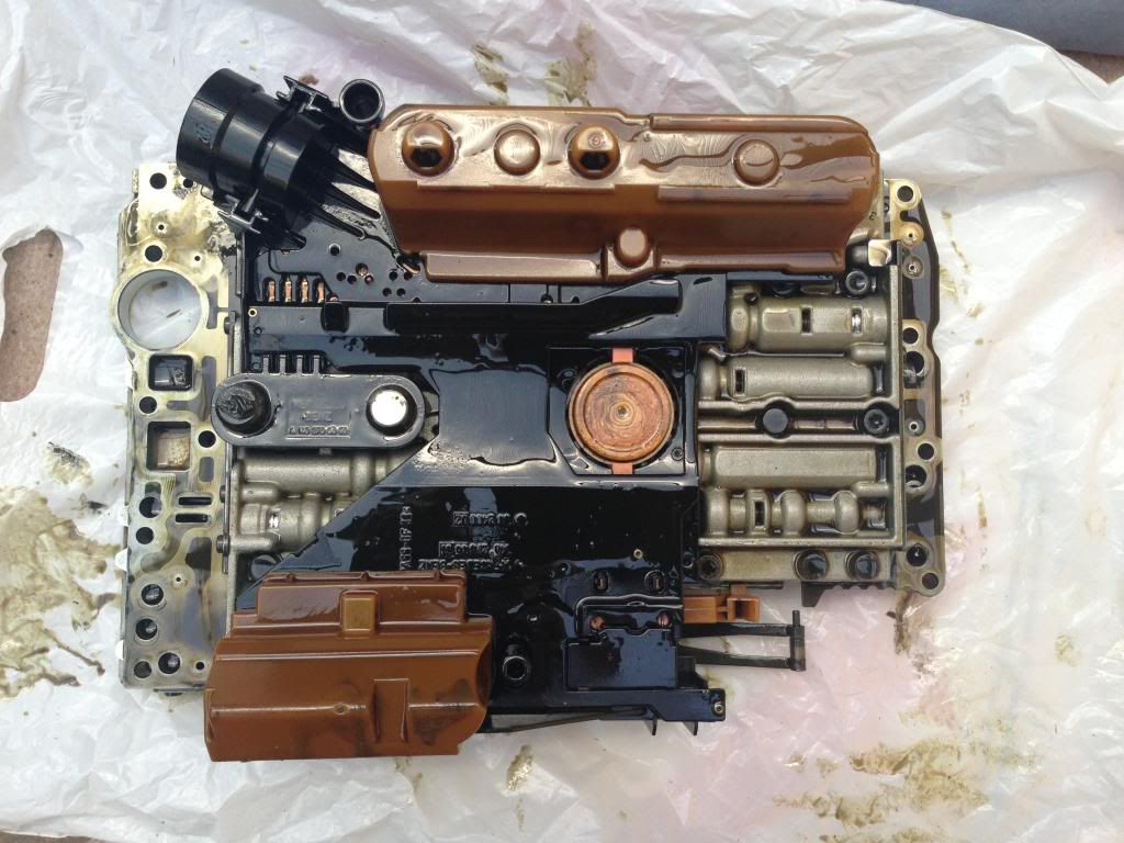

                  Multumesc pentru informatie. Am cumparat de la ei. Piesa avea codul sters. Mi s-a explicat ca febi doar ambaleaza si ca este posibil ca piesa sa fi avut anterior cod pe original si nu au voie sa vanda cu acel cod. Am crezut aceasta varianta pentru ca pe placa noua mai erau si alte coduri (care nu au fost sterse) si care erau aceleasi ca pe placa veche. Codul care a fost sters era A 140 270 05 61. Avand piesa noua in mana m-am apucat de treaba. Demontat - montat aproximativ 3 ore. Nu am crezut ca este asa de simplu sa schimb placa neagra. Suplimentar, am mai schimbat, carcasa stecher unitate comanda transmisie automata (35 lei), garnitura baie ulei, filtru cutie, 6 litri ulei cutie ATF 134.
                    Aceasta placa neagra contine si senzorul de turatie al transmisiei?
                      Da, aceasta placa contine toti senzorii de turatie ai cutiei.
