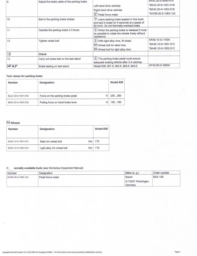

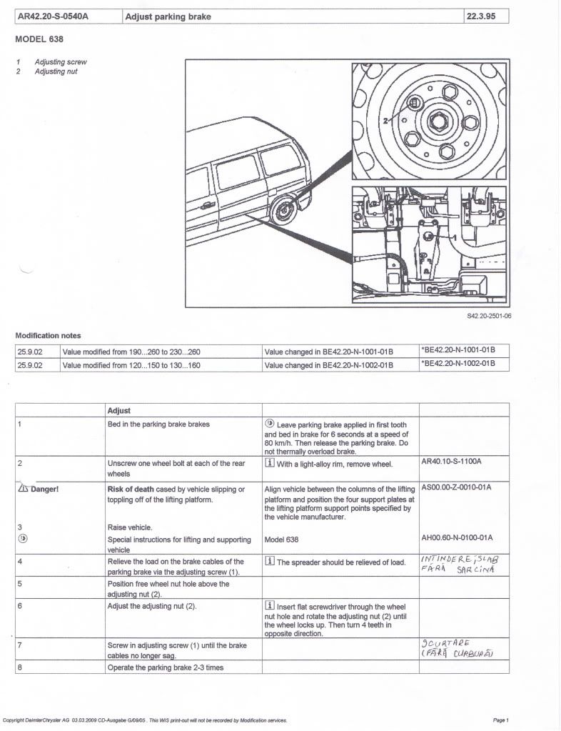

    Daca este ca la Vito din 2002 108cdi te pot ajuta eu...
    pun imediat niste poze ca sa intelegi ce trebuie sa faci
    Sper sa iti fiu de ajutor .

          Ai un reglaj inainte de punte unde se desparte cablul in ambele parti si merge la roti si iti trebuie doar o cheie de 13 fixa.Asa este la modelul 413

              Salut, pentru reglarea franei de serviciu se dau rotile de pe spate jos si an spatele gaurilor de prezon gasesti o rotita zimtata, bagi o surubelnita dreapta si anvurti de rotita pana ancepe sa atinga foarte putin saboti ( dar foarte putin sa atinga), dupa care actionezi frana de cateva ori, dupa care anvarti de discuri sa vezi cum merg ( sa nu ramana infranate), dupa care montezi rotile la loc si faci probe sa vezi daca esti multumit, aceste reglaje se refera la caroseria w202

                Merge si daca ridici masina , scoti un prezon si prin gaura respectiva ai sa ajungi la acel surub de reglaj , rotita respectiva.Manualul de service spune ca strangi acea rotita pana cand este infranata complet roata , apoi dai drumul 5 ture la rotita.Si in cazul in care sabotii sunt noi , pentru a prelua forma tamburului se recomanda sa se mearga 10 secunde cu 50 km/h si apasata pedala cat sa se auda un click , adica apasata cum ar veni primul dinte.
