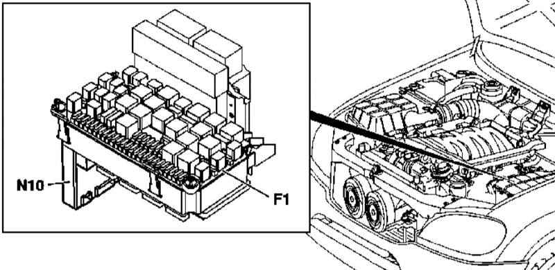

In el este ficsat modulul aam
Scoate 3 mufe(al intorci si le vezi)
Scoti antena
Desfaci clipsele insemnate si tragi blocul la tine
Modulul scos
Al desfaci
Scoti acestea 4 suruburi
Schimbi aceste rezistente(sunt toate la fel)
[IMG]https://a.d-cd.net/c1360c2s-960.jpg[/IMG
Schimbi si scapi de problema (eftin)
