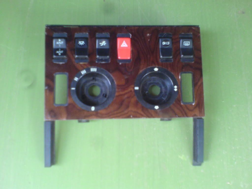

    Au iesit foarte bine dupa parerea mea. Si eu am la w124 meu unpic crapata consola in zona butonului de la oglinda dreapta, dar o sa o schimb cand o sa gasesc una la fel, ca pana acum am gasit doar cu mai multe orificii pentru butoane decat am eu nevoie. Spor la treaba in continuare si asteptam si ceva poze cu ele montate pe masina.
      Felicitari, ai facut o treaba foarte buna, nuantza parca mi se pare un pic prea inchisa insa este perfect!
        Daca remontarea interiorului va decurge fara probleme azi am sa montez si consolele (cel tarziu maine)...
        Stiam ca va iesi culoarea putin inchisa , dar din pacate acesta a fost singurul furnir de nuc pe care am reusit sa-l procur.
        Am primit ulterior furniruirii acestor elemente o oferta de la cineva care are , cica, furnir de nuc identic cu cel original! Din pacate imi poate aduce doar peste trei saptamani!
        Vad cum arata acela si in caz de nevoie furniruiesc cu acela alte console si pe acestea le pastrez...Dar daca tot interiorul va avea acest nou tip de model de furnir , poate nu va mai fi nevoie de o noua refurniruire!
          Asta asa e, daca reusesti sa faci tot interiorul nuanta asta cine stie, poate va arata chiar bine

            Au iesit foarte bine ce daca ar fi putin mai inchise ,daca toate din masina sunt la fel arata chiar mai bine ,esti mai unic,bv.

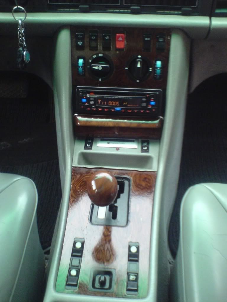

              Iata asa arata cu butonele montate , respectiv montate pe masina!

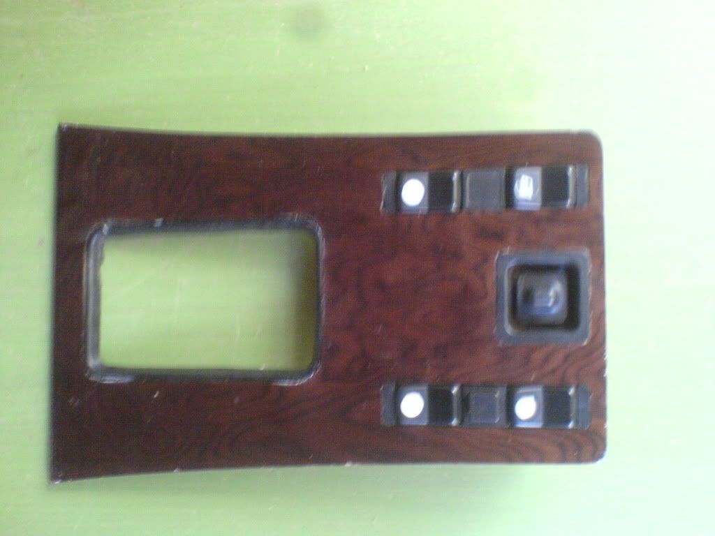

                      La mine furnirul de la schimbator era praf, am primit unul cadou pe care l-am imbracat in piele, deorece era mai bun ca ala vechi dar crapat. La butoanele de pe consola s-a schimbat cu o placa intr-o stare impecabila. Oricum, placa care era pe masina avea sub gaurile pentru butoane si o placa de aluminiu, asta pe care o am acum e dintr-o bucata, fara intarituri. Merg si imbracate in piele, dar trebuie largite cu cativa milimetri gaurile ca sa intre butoanele usor.

                              Am mai facut un exercitiu de infoliere a consolei schimbatorului! Am gasit folie aproape identica cu modelul din masina! Nu e lemn dar arata destul de bine! Maine montez consola pe masina!
                                Si eu aveam consola si placa de la schimbator sparte, crapate. Le-am infoliat, aratau relativ semi tiganesti dupa parerea mea, folia nu tine, se umfla si de la soare crapa. Adica o sa te tina acolo un an. Intre timp le-am schimbat cu unele impecabile primite cadou de la un prieten de aici dupa forum.
