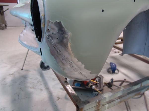

    Am aici poze cu o treaba bine facuta! In curand ma voi reapuca de sudat si atunci o sa pun poze si de la 'carpelile' mele!

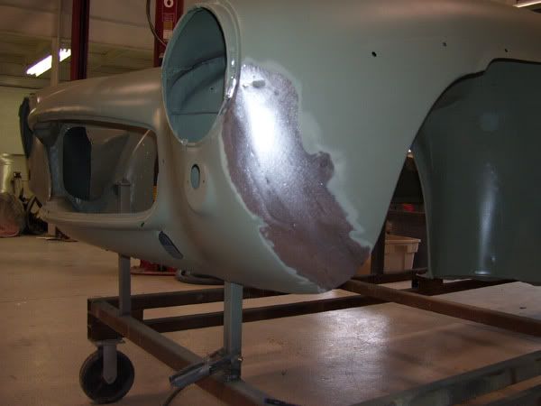

                Acuma vin si eu cu intrebarile.Ce material e ala care se intinde asa.Ceva moale probabil un cositor.Nu is sigur de aia intreb.Aparat de sudura de care a folosit,din ala cu cleste doar ca sa puncteze?O alta intrebare cu ce a intins acel material,ca observ ca mai erau niste gauri care apoi apar acoperite.

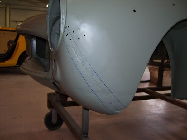

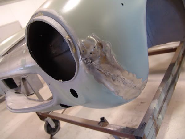

                  Afost sudata cu argonu-l ,la petecul ala de tabla i-au fost polizate marginile pana se confunda cu aripa.

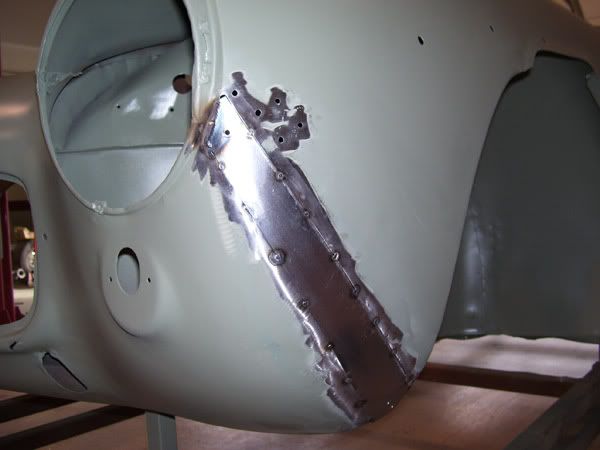

                    Mie mi sa pare cam "misterioasa" aceasta photo-story a aripii de SL!
                    Sa zicem ca aripa a fost lovita, indreptata sau partial inlocuita si pe urma cele doua jumatati imbinate si sudate cu procedeul autogen sau MIG/MAG (nu pot sa vad prea bine in poze).
                    Aripa prelucrata astfel si data cu grund se pare ca nu a multumit pe restaurator si asta este faza in care incepe prelucrarea ulterioara.
                    Eu cred ca majoritatea se oprea in punctul asta si dadea caroseria la vopsit.

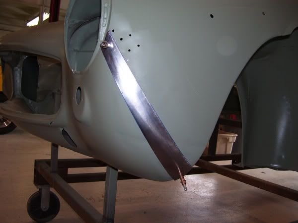

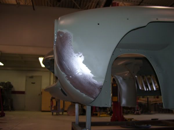

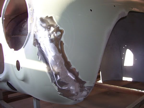

                    Urmatorii pasi documentati ii interpretez astfel:
                    -smirgluit, degresat...
                    -aplicat fisie/petec de tabla si punctat/fixat cu MIG/MAG
                    -cositorit cu aliaj pe baza de staniu si plumb cu un arzator, masa vine intinsa cu o pana de lemn
                    -slefuit/polizat pina se obtine o suprafata regulata
                    Nici nu vreau sa ma gandesc ce sa intimpla intre tabla aripii si fisia aplicata ulterior - in special cu umezeala din aer daca nu este lucrarea etansa si in special cu resturile pastei de cositorit(clorura de zinc)...
                    EU as fi sarit peste chestia cu petecul si treceam direct la cositorit.
                    Poate sunt pe forum niste tinichigerii cu experienta care sa ne clarifice un pic gandurile...

                    cred ca individul care face restaurarea nu a fost multumit de portiunea/suprafata sudata cu autogen si a taiat pur si simplu portiunea cu sudura afara, iar imbinarea care in general oricum este problematica a inlocuit-o prin fisia de tabla.

                      Cred ca acea fasie e un material moale asemenea cositorului,care a fost intins printr-un anume mod,care nu este prezentat.Mistere...
                        Exclus - uita-te la punctele de fixare de sudura MIG/MAG.
                        Se pare ca pur si simplu a inlocuit sudura autogen printr-o fisie de tabla normala pe care intii a punctat-o si pe urma a intins aliajul de staniu+plumb peste toata suprafata.
                          Omul nu a vrut sa umple diferenta de nivel la vechea sudura si a aplicat o fasie de tabla peste dupa care a batuto la nivelul aripii si a polizato .Nu cred ca a cositorit dupa acea(daca maresti poza se vad clar marginile petecului). Vechea sudura putea sa o taie foarte usor pe sub caroserie si sa indrepte marginile. Daca o tabla este sudata peste cealalta sigur o sa apara rugina intre ele cu timpul. Cositorul este foarte bun la umplerea denivelarilor,inlocuieste chitul si nu creapa la socuri mecanice si imbinari-chiar si dacile au imbinarile dintre plafon,aripi alamite si cositorite.Multe masini vechi de dincolo au fost reparate cu cositor ,unele au cateva kg de cositor pe ele.
                            Sunt de acord cu nel in legatura cu folosirea cositorului.
                            Are avantajul ca aliajul(plumb, staniu) adera la metalul de baza si nu crapa ci chiar contribuie la rezistenta mecanica.
                            Dezavantajul este pericolul de coroziune din cauza fluxului utilizat care, după variante, conţine mai ales acizi sau săruri agresive care asigură o foarte bună priză dar pot duce la coroziune.
                            De aceea locurile lipiturilor trebuie curăţate după lipire(cu o carpa uda) - iar asta nu este posibil decit pe suprafate accesibile si plane. In cazul de sus ma gandesc ca ar fi fost o.k.
                            Daca ne uitam atent la una dintre poze se vede ca partea cu sudura a fost taiata afara si inlocuita cu fisia care pe urma a fost punctata cu MIG/MAG.
                            Dupa chestia asta urmeaza aplicarea cositorului mentionat mai sus. In nici un caz nu a polizat coltzuri sau suprapus tablele - ar fi un nonsens iar tipul care face lucrarea este pretentzios si bun mestesugar.
