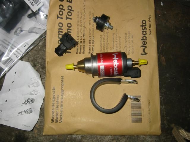

    La mine porneste motorasul pt aer, porneste dupa un timp si pompa de recirculare(banuiesc), se aprinde o bujie cu un arc pe ea dar nu vine motorina. Mai e o bujie sub cea descrisa mai sus care nu se aprinde. Ce rol are? Stie cineva dak e vreo pompa de alimentare a webasto-ului si unde se afla? A mai avut cineva pb asta?

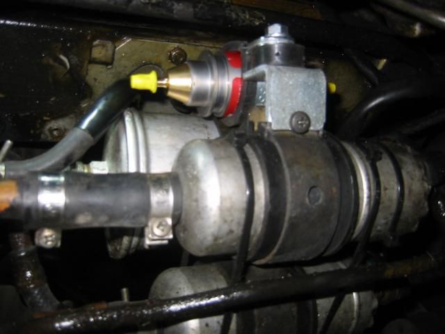

    Instalatia Webasto are o mini pompa care se afla langa pompa care alimenteaza motorul (chiar sub rezervor) este pompita de dozaj (Dosing Pump) ceea rosie. Incearca sa ii dai curent direct sa vezi daca bazai.

              In alta ordine de idei pompita de la la sirocou stiu ca tacane :TIC-TIC cand baga combustibil,la pornire mai des si dupa pornire mai rar !
              La pornire ar trebui sa scoata putin fum !
              Daca este arsa rezistenta (bujia) din sirocou are aceleasi simtome porneste ventilatorul din sirocou dar nu da comanda la pompa de combustibil!
                Bine graiesti colegu...exact asa face. Pompita ii trimite doar cate-o doza de combustibil la minicentrala.
                  Mersi pt raspuns. L-am dat jos si l-am desfacut. Bujia functioneaza, precum si ambele motorase(aer, recirculare). In ce priveste senzorii, nu stiu cum se verifica. Sigurantele le-am schimbat toate ca sa fiu sigur. Trebuie sa identific si sa verific pompita de sub rezervor. Vreo idee, de ce nu pot directiona aerul si in jos sau pe centru?
