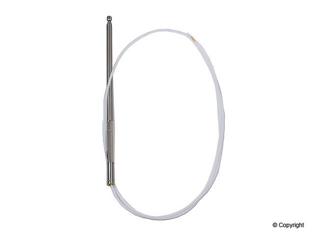

Salutare! Am si eu doua probleme cu antena electrica.
Antena electrica este ce-a originala de pe W126...Hirschmann, model 6000EL. Antena era nefunctionala cand am cumparat masina pe care am reusit so remediez provizoriu.
Vreau sa schimb: partea telescopica cu miez
garnitura intre caroserie si antena (la mine este uzata si intra apa in portbagaj)
Ma intereseaza daca se pot comanda cele doua piese si un cod daca nu cer prea mult

Iată, ce apare pe detali.ru :
- garnitură A 126 827 00 98 (seal) - livrabil, cca. 13 lei
- telescop B 6 6 82 8036 Hirschmann - nelivrabil ; sau B 6 6 82 8035 Hirschmann - livrabil, cca. 145 lei.
Mai verifică şi tu codurile cu VIN-ul tău !Lord W126 500SE -> 2.5D

Originally posted by DMIHNEA View PostTIP-daca periodic o stergi cu un servetel,telescopul,va avea antena o viata mai lunga.De murit moare numai de la mizeria ce baga telescopul atunci cind se inchide...
Problema mai mare la mine este ca garnitura dintre caroserie si antena este uzata in totalitate si intra apa in portbagaj pe care am lipit-o cu silicon dar nu a rezistat mult.
Partea telescopica am reconditionato eu deoarece cand am cumparat masina, miezul in interiorul telescopului a fost rupt in doua. Nu stiu cauza ruperii dar am reusit sa improvizez de la alta antena ca sa fie iarasi functionala.
Azi am dat comanda pentru garnitura. Sper ca saptaman viitoare sa rezolv cu infiltratiile.
La mine in oras, de la un magazin de piese auto...de incredere. In 3-4 zile lucratoare il aduc.
Salutare! Azi a sosit garnitura si in sfarsit o sa scap de infiltratii.
