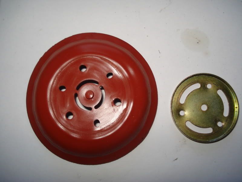

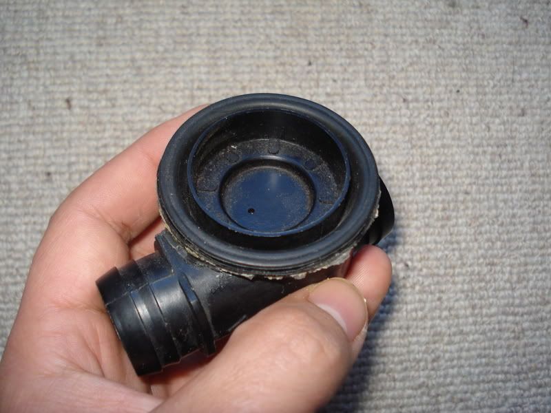

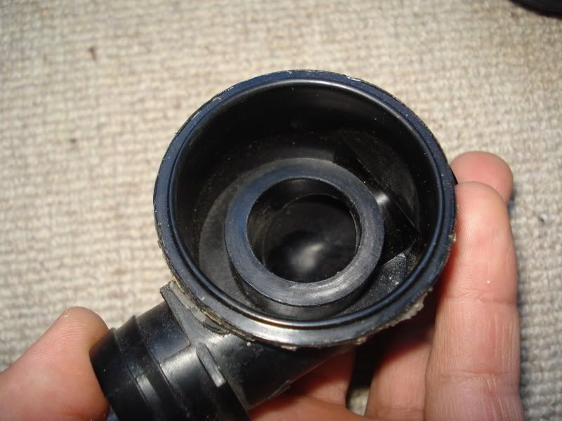

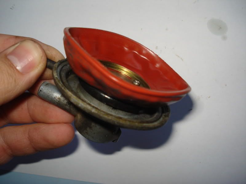

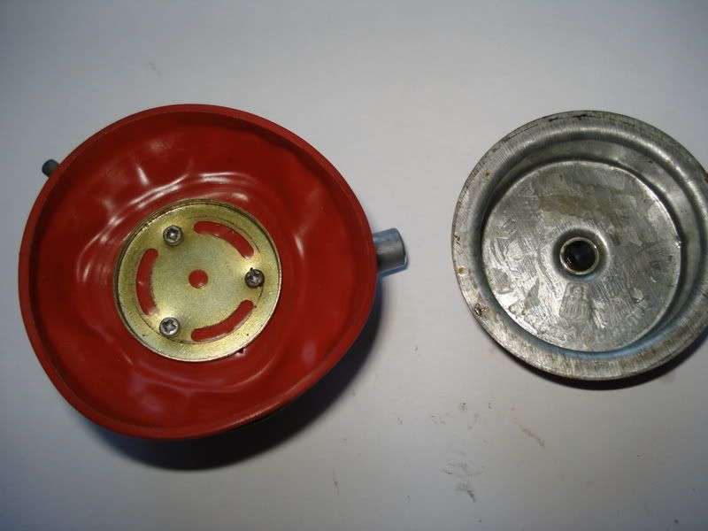

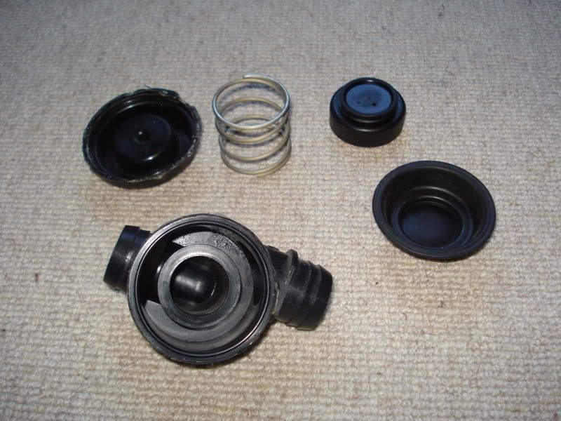

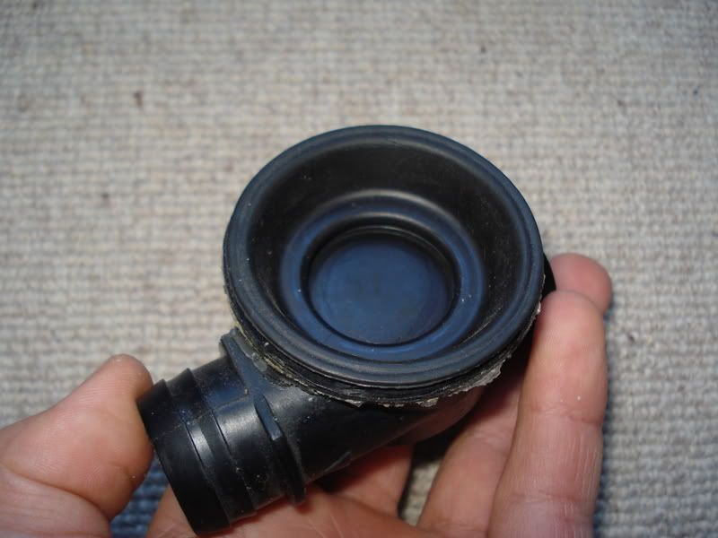

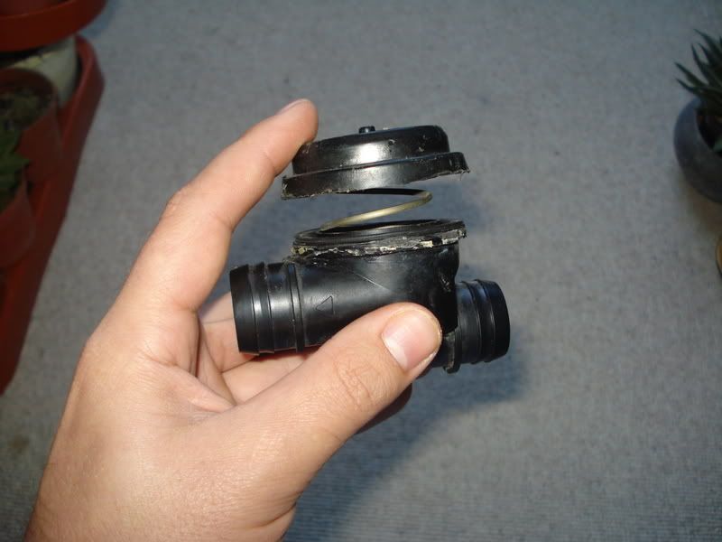

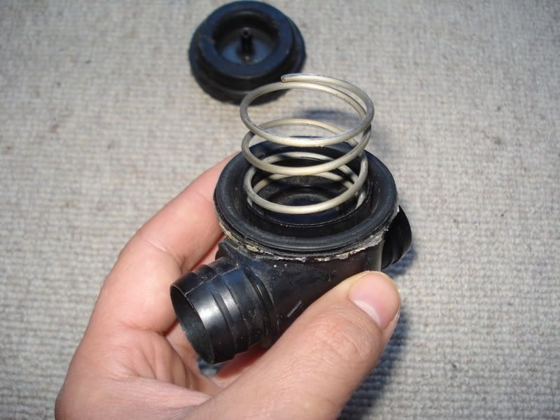

Daca tot discutam despre bypass-ul vacuumatic...este piesa pe care am incercat sa il reconditionez, dar fara rezultat
Asa arata pe dinauntru...

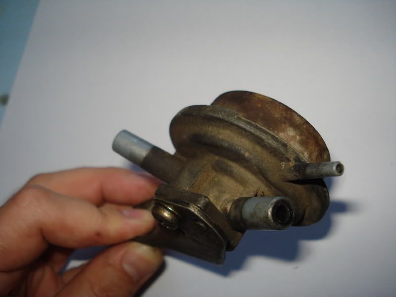

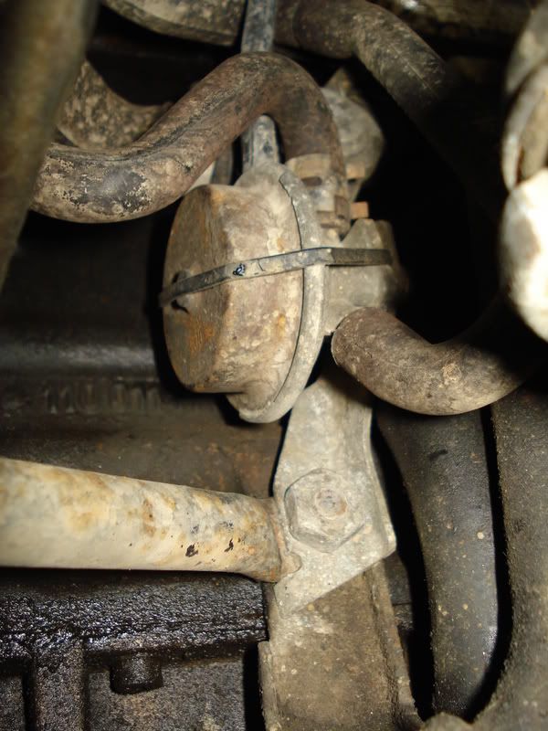

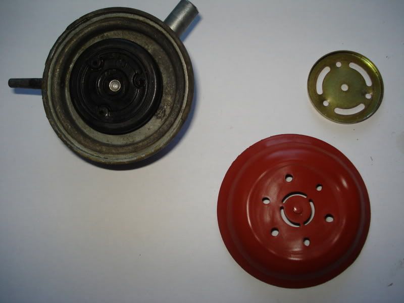

Ati avut dreptate Dl Nelu. Am cautat mai departe problema pana cand am descoperit ca sub admisie se mai afla o valva care este in direct contact cu surubul de reglat relantiul.Originally posted by Nelu Patrascu View PostDacã lucrurile stau aºa cum le descrii, cauza trebuie cãutatã dupã ºurubul de reglat mersul în gol. Existã (cel puþin) un loc pe unde aerul parazit pãtrunde-n admisie fãcând ca efectul închiderii aerului din ºurub sã fie nul.
Denumirea piesei este VALVE (CIRCULATING-AIR BOOSTER VALVE) si are codul A 000 094 17 65. Piesa a mai fost reconditionat de mine, din pacate doar atat a tinut...va trebui sa imi caut alta piesa.
