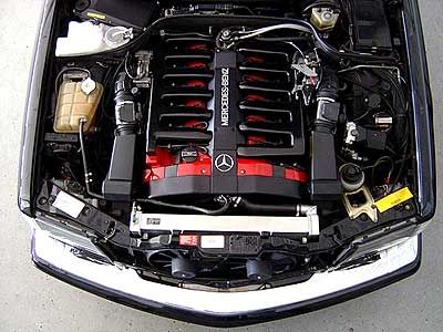

                OFF TOPIC:Ceva de genul acesta?
                V12 de pe W140 S600
                Sau ?
                ...cred ca e un motor de 500 sau 600 tot de pe W140!
