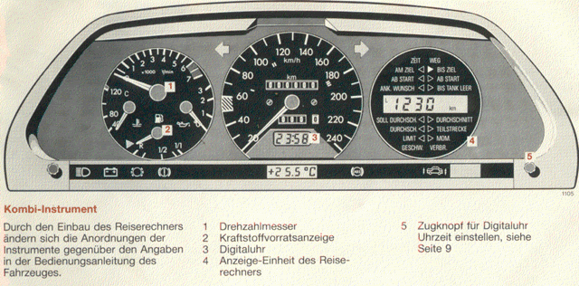

    In urma dezmembrarii masinii mele am ajuns la delicata operatie de demontare a bordului.Am tot cautat pe internet ceva despre computerul de bord dar in afara de cateva poze nu am gasit mare lucru...Avand in vedere ca a fost o optiune destul de rara la vremea ei as vrea sa-l salvez...
    M-ar interesa in primul rand unde se afla amplasata unitatea centrala si restul senzorilor ,etc...
    As vrea sa-l demontez si poate ulterior sa-l montez pe o alta masina ( daca va fi posibil).
    Sper ca poate cineva ( care a mai vazut sau eventual demontat...) sa ma ajute cu unele informatii sau eventual o schita a amplasamentelor...
    Multumesc anticipat!
    Am gasit aici ceva informatii despre computerul de bord la un w126.
    Nu stiu daca intelegi germana sau nu, dar daca uitandu-te la poze consideri ca poti gasi ceva util, te ajut cu niste traduceri.
    LINK: http://wiki11.parsimony.net/cgi-bin/...chnerReparatur

      Mersi pt. info...Inteleg putin germana dar in linkul dat de tine, la mine nu apar caracterele germanice si tot textul e ca un puzzle...
      Cel mai important ar fi sa localizez unitatea centrala...Din poza alaturata in link se pare ca ar fi aceea cutie care se gaseste in partea pasagerului ( dreapta ) sub bord acolo unde exista si ceva legat de Airbag...
      Nu stiu daca tu citind textul sa deduci daca scrie ceva de amplasamentul unitatii si de celelalte elemente...( evident ca tastatura si cadranul din bord am reusit sa-l demontez deja...)
      Unde se gasesc senzorii si care e principiul de functionare?
      Ma gandesc ca la o reinstatare ulterioara va fi nevoie si de o resetare.
        Din textul respectiv reiese ca un set complet de computer de bord (pentru o montare ulterioara pe alt W126) este compus din:
        Cablaj Computer care se leaga la:
        - 2 sigurante din tabloul de sigurante
        - la masa
        - la vitezometru (de la tahograful electronic)
        - la unitatea de control (din poza de mai sus)
        - la clema de iluminare interioara 58D
        - la displayul computerului de bord
        - la unitatea de comanda a computerului de bord
        - la indicatorul rezervorului de combustibil
        - la ceasul electronic
        Ei zic acolo ca demontarea si montarea unui computer de bord de pe un w126 pe altul se poate face in cateva ore.
        Detalii despre localizarea unitatii de control n-am gasit, ci doar ceva de genul ca aceasta s-ar afla langa (sau in) cutia de incalzire / climatizare ?!
        Oricum, ce e clar e ca sistemul complet e format din unitatea centrala, consola de bord, setul de cablaje si panoul de control.
