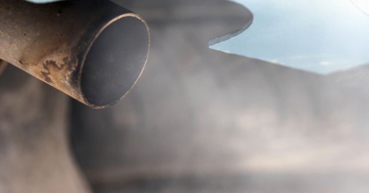

Chiar daca problema o fi disparut , o informatie corecta nu strica niciodata :Originally posted by zoltan.ezo View Post.....cind o accelerez tare pe loc scoate fum negru,motoru nu cred ca este f uzat porneste f usor .Multumesc anticipat pentru sfaturi-cu stima.
Ps : Am avut motor 240D cu fum alb in exces la evacuare . Dupa ce s-a reglat avansul la pompa de injectie , fumul alb a disparut .Last edited by nstoe; 01-30-2014, 02:17 AM.
