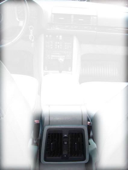

    Am un s350 W140 caroserie din 1995. Pentru locurile din spate am posibilitatea sa le ofer ,,confort termic,, dar din pacate nu am gasit setare sa le pot oferi si lor aer cald. Precizez ca este vorba de consola centrala (unde este cotiera) - partea din spate (cele 2 guri de ventilare). In plus nu se inchide nici ermetic (desi toate rotitele si clapetele sunt in stare foarte buna).
    Asa trebuie? Aer rece?
    Multumesc.
    Iata si poza cu zona in discutie:
    Exact la fel face si la mine. Baga doar aer rece in spate indiferent de temperatura selectata. In spate am posibilitatea sa il inchid sau sa il las pe rece.
      Aceeasi problema si la mine
        Pai eu nu inteleg...e o problema sau asa e normal la Mercedes?
        La alte masini cu grila de aerisire in spatele cotierei, toate dadeau aer cald/rece sau aer conditionat dupa cum era setata.
          Eu cred ca normal ar fi sa bage aer rece sau cald in functie de cum e setat,poate ne lamureste ORCA ,el sigur stie
            Orca... ne ajuti si pe noi W140 zecistii ?
              Pe consola centrala fatza, pe grila centrala, exista doua butoane, unul roshu si unul albastru. La astea baga si cald si rece. La cele care nu au butoanele astea baga doar rece.

                Intrebasem acum ceva timp pe forum ce fac butoanele respective si mi s-a raspuns ca ar baga un surplus de aer rece, respectiv cald. Incerc maine sa vad daca baga aer cald si in spate cu butonul rosu aprins si va voi anunta.
                Originally posted by orca View Post
                Adica :
                Iarna cand sant cu climatizarea pe incalzire, si daca am nevoie de aer cald suplimentar apas pe butonul rosu, si primesc supliment de aer cald prin difuzorul de aer de langa cele doua butoane, iar vara cand sant cu klima si am nevoie de aer rece suplimentar apas pe albastru si primesc aer rece "bonus" prin acelasi difuzor de aer.
                La mine se simte foarte bine.
                  Am incercat... dar nu merge. Se pare ca orca a avut dreptate. In spate nu se poate decat aer rece. Inclin sa cred ca nu este o problema sau o defectiune, ci ca asa este conceputa masina din fabrica.
                    Aceeasi problema si la mine. Numai ca la mine da rece incontinuu chiar daca incerc sa o opresc s'a blocat probabil clapeta aia care inchide cele doua guri si n'am timp sa o desfac sa o repar.

                        Si la mine tot aer rece vine pe consola spate , indiferent de setari .
                          Si la mine totaer rece in spate. Cred ca asa sant fabricate si baga aer cald doar la piceoare
                            Si eu am aceeasi problema la masina cu aerul rece in spate si nu am gasit pe nimeni sa imi rezolve problema. Stii ce am facut , ceva nefiresc pt un Mercedes dar am ajuns la disperare cu chestia asta , am blocat aceea aerisire... Nu stiu daca e bine dar nu am avut ce face.
                            BOMBING FOR PEACE IS LIKE FUCKING FOR VIRGINITY
                              Si eu la 140 la fel aveam , numai aer rece pe spate !!! Cred ca asha sunt ele.
